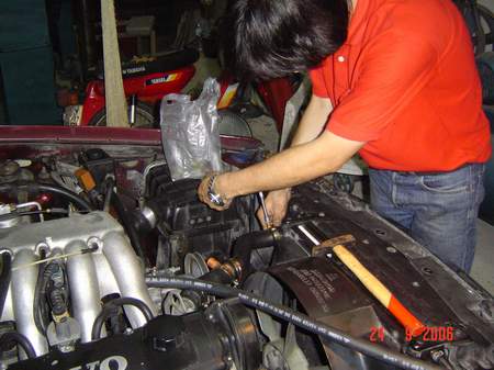

       กัวเค้าจะไม่รู้ว่าผมช่วยมุด พี่ป๊อกมาคว้ากล้องผมถ่ายไว้

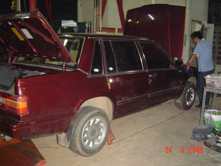

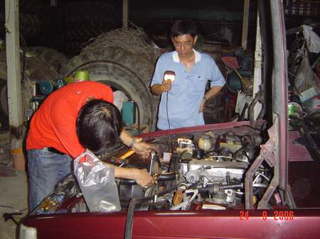

       พี่เต้ก็มาช่วยด้วยครับ

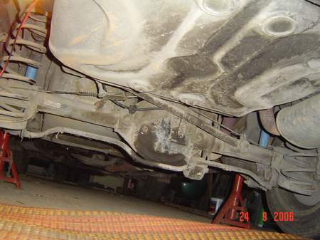

       ช่วงล่างของ 740 gle คานแข็งสปริง โล่งๆ พวกเราทำงานกันได้สบายๆ ไม่เหมือน 960 มัลติลิ้งครับ แน่นเอี๊ยด

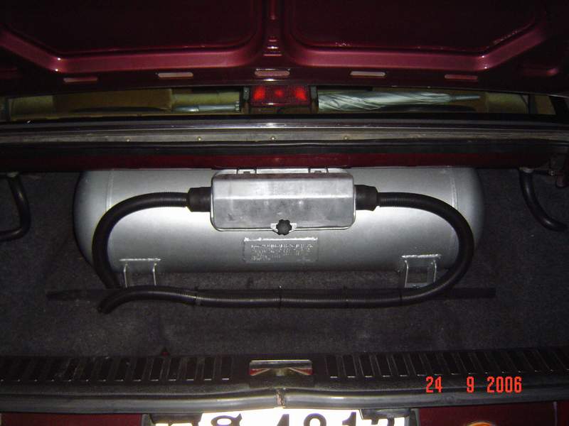

       ถังสหมิตร 64 ลิตรวางได้เต็มพอดี แต่กว่าจะอันเชิญถังเข้าไปได้ เล่นเอาต้องใช้ท่าพิเศษครับ

       พี่ป๊อกเจ้าของรถช่วยเป็นลูกมือส่องไฟหยิบเครื่องมือ งานนี้พี่ป๊อกพกเอาเสบียงก๋วยเตี๋ยวผัดไทมาเต็มกระติก แถมหมูทอดรถเด็ดกลับแกล้มฮาเนเก้นท์อร่อยสุดยอด

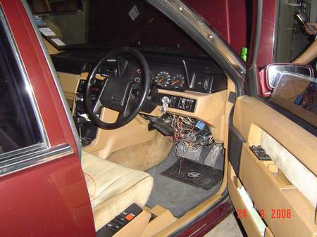

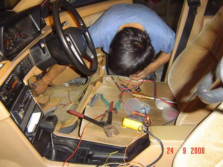

       รื้อกระจาย ติดสวิทช์ ป๊อกแป๊ก กะเกจท์พรศักดิ์ส่องแสง

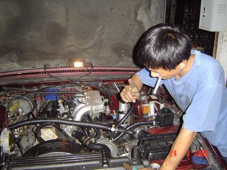

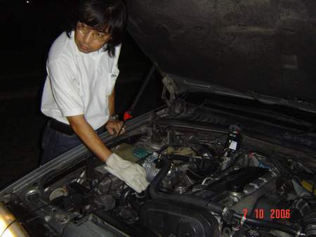

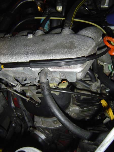

       คืนแรกเครื่องกินแก๊สเดินไม่เอาอ่าวเลยครับ เพราะเราไม่มีปัญญาไขเอาตาน้ำจากข้างเครื่องเล่นเอาหัวน๊อตหกเหลี่ยมหัวบุ๋มข้างเครื่อง หัวบานรูดไปหนึ่งตำแหน่ง เลยต้องเอาน้ำจากหม้อน้ำไปใช้ก่อน ผลปรากฎเครื่องเดินไม่มีเถียรภาพ แต่ตอนนี้ได้แก้ไขแล้วครับใช้ตาน้ำจากด้านหลังเครื่องได้เครื่องมือพิเศษจากพี่แม๊คเค้าอียิปต์ เอ้ยขอยืมมาใช้เพื่อการนี้โดยเฉพาะคร้าบ
 จาก เอ บางใหญ่
 อาทิตย์, 8/10/2549
12:54
125.25.146.100
 คำตอบที่ 160
       อิอิ เจอเคเจ็ท เทคโนโลยีรุ่นก่อนข้ามยุคสมัย ยังอึดทนทายาทไม่งอแง

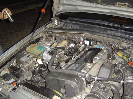

       นี่ไงครับตาน้ำที่ได้ใกล้ๆไม้วัดน้ำมันครับ

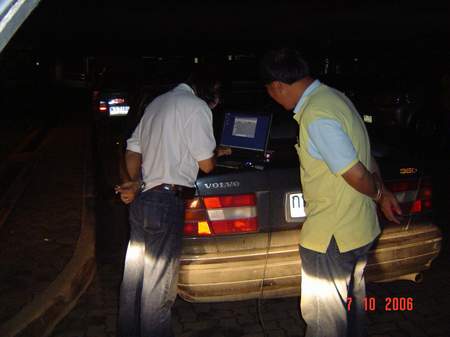

       พี่เต้กะลังจูนlambda ecu control รถพี่ใหม่บนโน้ตบุ๊ค มีพี่ใหม่คอยยืนเชียร์อยู่
 จาก เอ บางใหญ่

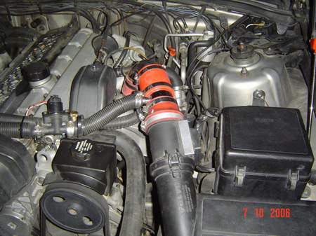

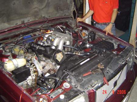

       พี่เมฆมาแปลกอีกแระคนนี้ งวดนี้มีไร้มิกเซอร์มาอวดพวกเรา เอาท่อแก๊สแย่เข้าไอดีเลยสองท่อไม่ต้องมีมิกเซอร์
