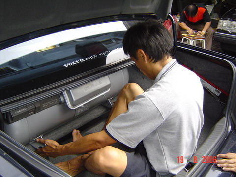

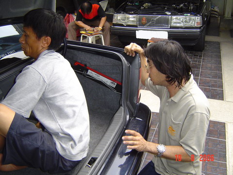

พี่mc-nasa กำลังติดตั้งถังครับ บอกกับผมว่าพี่กำลังทำงานศิลป์อยู่ ติดแก๊สให้เป็นงานศิลป์ คำคมกจากพี่แม๊คฝากสอนผมมาอีกว่า กระบี่นั้นอยู่ที่ใจ ให้ใช้ทุกอย่างให้เป็นอาวุธได้ ไม้ไผ่ยังเป็นอาวุธ ช่างที่ดีต้องประยุกต์ใช้ทุกอย่างให้เกิดเป็นเครื่องมือได้ ให้ได้ประโยชน์สูงสุดได้ แหมคำคมไม่เบา
ส่วนพี่เต้(คนอยู่ท้ายรถ)ประทะคารม ฝากสอนผมมาว่า หากเราได้เครื่องมืออะไรบางอย่างหากใช้ไม่เป็น ยกตัวอย่างเช่น โปรแกรมจูนแลมด้าอีซียูคอนโทลของ lavato หากจูนไม่เป็นไม่เข้าใจโปรแกรมตีความไม่ออก ผู้ที่ได้ไป ก็เหมือน ลิงได้แก้ว อันนี้สะดุ้งไม่หยอก เพราะผมเองยังแทบจะเป็นลิงอยู่เลย แหะๆ ยังต้องมาขอเคล็ดวิชาจูนแลมด้ากะวอลโว่พี่เต้อยู่เลยคร้บ

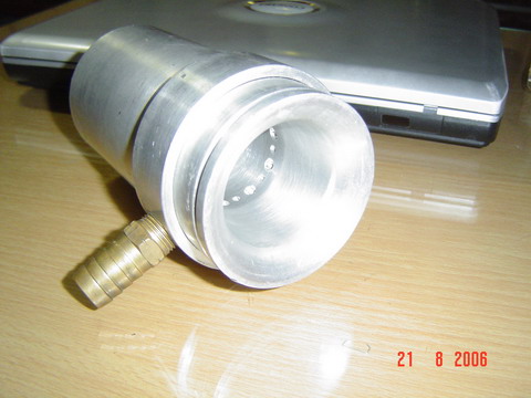

ว่าแล้ว พี่เต้เจอก็บริจาค mixer full ventury 40 mm. ให้ผมเอาไปลองใช้ (อีกแหล่วคร้าบ) ขอขอบพระคุณพี่เต้มาณ.ที่นี้ด้วยครับ

       พี่เต้กะลังบอกไลน์วางถัง (ยังกะพัดกอล์ฟ หรือไม่ก็บอกไลน์เหมือนขับรถออฟโรดเข้าป่า แน่ะ) อย่างว่าละครับงานศิลป์ต้องละเอียดสุดๆ

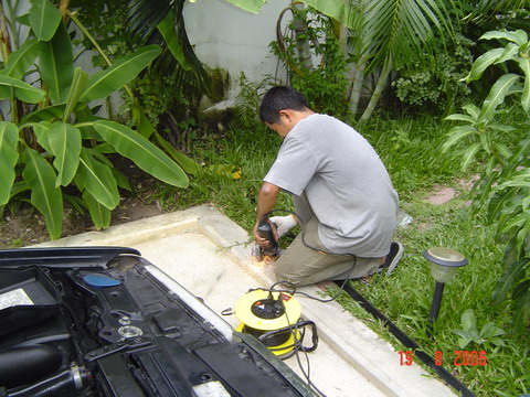

ส่วนพี่ใหม่S90 กะลังตัดแต่งกรอบฝาปิดสวิทช์วอลโว่ เพื่อเอาออโต้เช้นสวิทช์ให้ลงอย่างสวยงาม สักพักก็พักดื่มน้ำใจเย็นทำต่อ ติดตั้งเอาแบบลงช่องสวิทช์เดิมตรงคอนโซนหน้าเนียนสุดๆ ไม่มีการติดห้อยไว้โด่เด่เหมือนที่เค้าทำๆกัน ครับช่างศิลป์กันทุกคนทำไปอารมรณ์ดีไป ติดตั้งกันเองซะเลยครับ

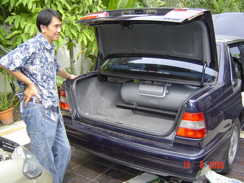

       เจ้าของรถยืนยิ้มแฉ่งอยู่หลังรถ คือพี่แร๊ก ครับ ( ผมออกเสียงถูก แต่ไม่รู้ว่าจะสะกดชื่อพี่ออกมาถูกไม๊ แร๊ก หรือ แร็ค ครับ)

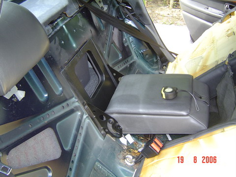

       งานนี้มีรื้อเบาะหลังรื้อคอนโซนหลังรื้อลำโพง เพราะลำโพงไปค้ำกับถังเนื่องจากลำโพงเดิมห้อยกับคอนโซนแปะติดด้านล่าง ต้องเอามาห้อยไว้ด้านบนคอนโซนครับถึงจะหลบถังได้พอดี สักพักก็ประกอบเบาะหลังกลับเข้าไปได้เนียนเหมือนเดิมครับ

       มิกเซอร์ที่ผมได้รับมาเป็นแบบ ฟูลเวนจูรี่ครับ ส่วนรถของพี่แร๊คติดตั้งแบบฮาฟเวนจูรี่ครับ จะสั้นกว่าอันนี้นิดหน่อยครับ
