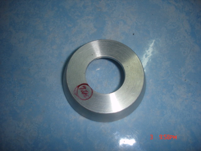

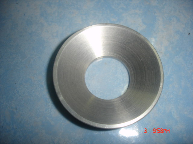

       FIX MIXER B-13 ของ NISSAN
 จาก porn
 พฤหัสบดี, 7/9/2549
14:49
124.120.234.196
       อีกด้าน 07-000-9410
