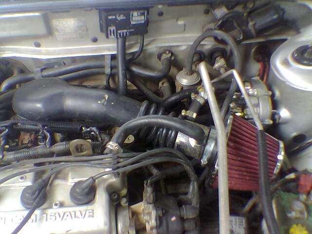

       ผมใช้รถ nissan B 14 คือมีอาการอยู่ว่าคือเวลาใช้แก็สแล้ว รอบเครื่องไม่นิ่งครับมีอาการกระตุกช่วงรอบไม่เกิน 2500 ครับหลังจากรอบเครื่องสูงกว่านี้จะวิ่งดีและปรกติครับส่วนการใช้น้ำมันไม่มีปัญหาทุกย่านความเร็วครับจะมีปัญหาเฉพาะเวลาใช้แก็สครับ (รูปถ่ายกับมือถือครับ)จอมยุทธผู้รู้ทั้งหลายช่วยข้าน้อยด้วยครับอยู่ต่างจังหวัดด้วยครับ

       ทำไม ท่อ ไอน้ำมันเครื่อง ไป อยู่ ที่ มิกซ์ ล่ะครับ น่าจะย้าย ลงมา นิด นะ

       มันอยู่ก่อนมิกถูกต้องแล้วครับ หลังมิกมีได้เฉพาะท่องชดเชยรอบเครื่องเท่านั้น นะจ๊ะ

       อย่างนั้น ผม ก็ ติด ผิด ดิ ....แป่ว....
แล้ว ทำไม ตาม link นี้ เค้าต่อ หลัง mix กัน หมดเลย ล่ะครับ ผม ก็ ต่อ ตาม นี้ เหมือนกัน หน่ะ

       ถอดแอร์โฟมาล้างครับพวกโพรงอากาศชดเชยรอบเดินเบามักอุดตันโดยเฉพาะตัวปรับเดินเบาอยู่ข้างแอร์โฟคลายมันออกมาจะมีเชม่าไปตันทำให้อากาศเข้าไม่ดีตอนลิ้นปีกผีเสื้อปิดสุดเสร็จแล้วค่อยมาจูนหม้อต้ม

ท่อหายใจต้องอยู๋หลังมิกสำหรับ B14 ยืนยัน
แล้วลองจูนใหม่
ถ้ายังเป็นอยู่ลองเช๊คที่หม้อต้ม
หัวเทียนอย่าลืมเปลี่ยนใหม่ด้วยนะครับ

       อื่ม ! กรองเปลือย

       ต่อท่อผิดอับ ต่อใหม่ใช้ได้
แต่ของคณ Mix ติดกรองเปลือย
ต่อท่อเพิ่มอับ

       อย่าลืมระบบไฟนะครับ หัวเทียน สายหัวเทียนเช็คให้ดีผมเจอมาแล้ว แบบคุณเลย รถรุ่นเดียวกัน ทุกอย่างดีหมดเปลี่ยนสายหัวเทียนที่เดียว วิ่ง 160 เลย แต่พอใช้สายเก่า เร่งเเล้วสะดุด แย่จังหาตั้งนาน
