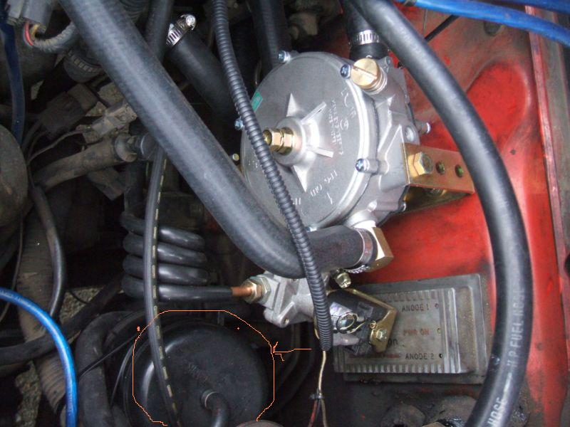

       รถผมวิ่งด้วยแก๊สแล้วรอบไม่นิ่ง ช่างบอกว่าเพราะไอ้เจ้าตัวที่ผมวงไว้ มันดูดไอน้ำมันเข้าไปรวมกับแก๊สเลยทำให้มีปัญหา เลยถอดออก ไม่ทราบว่ามีผลเสียหรือปล่าว มีใครถอดออกมั่ง

       ของผมยังอยู่ก็รอบนิ่งโครตๆ งานนี้ช่างมั่วแล้วครับ

       แล้วผมรู้สึกว่า เหม็นกลิ่น ไอเสีย เข้ามาในรถ ไม่ทราบว่าเป็นผลมาจากการถอดตัวนี้หรือปล่าว

       ถอดแล้วรอบเครื่องดีขึ้นหรือเปล่าละครับ

       ถัง Canister หรือเปล่า

       ใช่แล้วครับ ถอดออกแล้วอันตรายหรือปล่าว

       ตัวดักไอน้ำมัน ถ้าถามว่าเกี่ยวไหม เกี่ยวแน่ๆเพราะของผมเคยหมดอายุแล้วทำให้รอบเดินเบาสวิงกิ้งเลย แต่ถ้าช่างถอดออกผมว่าไม่ดีแน่เลย อาจจะมีผลกระทบในระยะยาว

       ดักไอน้ำมันที่ระเหยจากถังด้านหลังโน่นครับ จุดประสงก็เพื่อไม่ให้ไอน้ำมันส่งกลิ่นเพ่นพ่านเวลามันระเหยออกมา และมีบางเวลา ECU และ ลิ้นเร่งจะเปิดดูดมันเข้าไปเผาทิ้งซะบ้าง ระที่วางเครื่องใหม่ไม่เคยมีตัวนี้เลย ก็ไม่เห็นเป็นรัยแม้แต่คันเดียว ใช้รถกันอย่างปกติสุขทุกคัน ถ้ามีอยู่แล้วก็ไม่ควรเอาออก ถ้ามีปัญหาก็รื้อออก แต่รื้อออกแล้วต้องส่งผลให้ระบบทำงานดีขึ้น ถ้าเหมือนเดิม หรือแย่ลงก็ไม่ควรเอาออก ถ้ารับผิดชอบต่อสภาพแวดล้อม หรือ สังคมก็ควรหามาใส่
