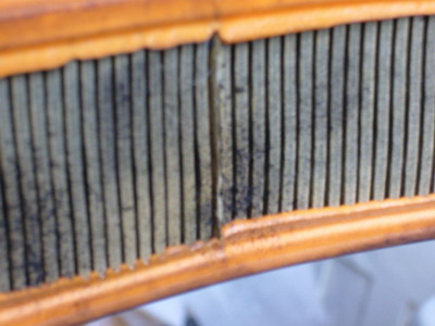

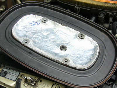

       นี่ไง ตรงสีเงินคือที่บุใหม่ ของเดิมเป็นขุยดำ ร่วนและ ร่วง

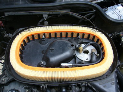

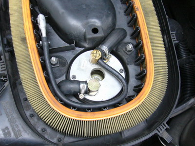

       ไส้กรองเขรอะเลย ดูขอบในซีครับ และผงเขม่าของที่บุฝาหม้อกรองก็ร่วงเข้าวงในของหม้อกรอง เข้าไปในท่อ ลงที่อไอดีไปเลย

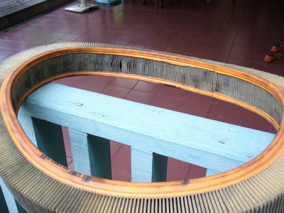

       แกะกรองออกมาดู ขอบด้านในเขรอะพอกับขอบนอก เพราะที่บุเข้าไปละลายติด
 จาก jokeaia
 พฤหัสบดี, 24/8/2549
09:43
58.8.136.237
       ด้านในเขรอะพอๆกับด้านนอก

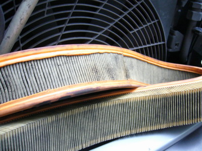

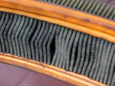

       บุฝากรองละลายเหียวติด เป่าไม่ออก

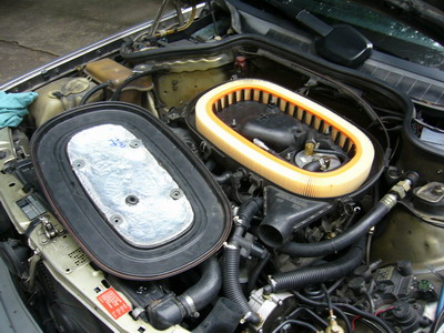

       เปลี่ยนใหม่ไปเลย
 จาก jokeaia
 พฤหัสบดี, 24/8/2549
09:49
58.8.136.237
       โอ้!...พระเจ้โรเบิร์ต..มันเลิศมากเลย
เปลี่ยนใหม่ ขาวอล่องฉ่อง
