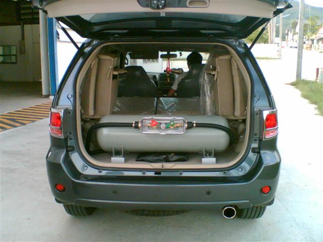

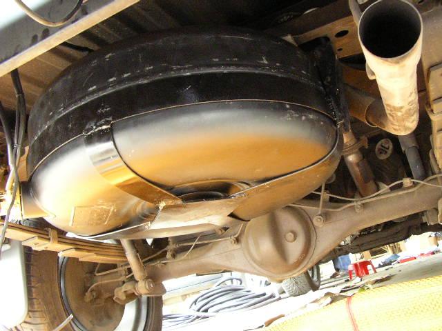

       อยากใด้ใหมครับ71ลิตรโดนัท หัวฉีด 0-150อึดใจเดืยว ไม่มีอืด ไม่มีแบค ระหว่าง ขับ สวิทช ไปมาแก๊สน้ำมัน แก๊สแรงกว่า
