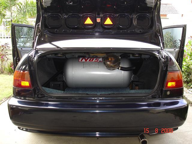

       รูป หม้อต้ม

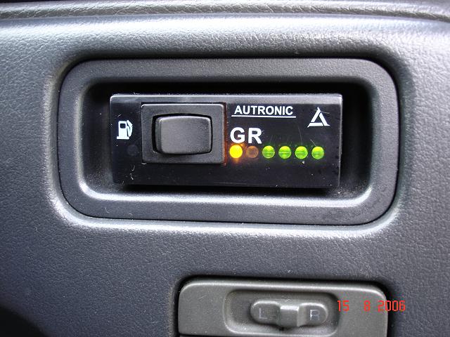

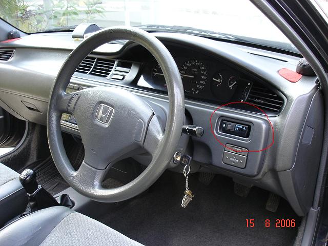

       Auto switch

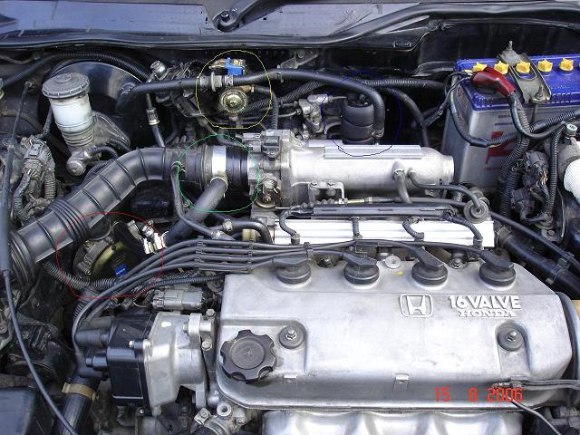

       อีกรูป

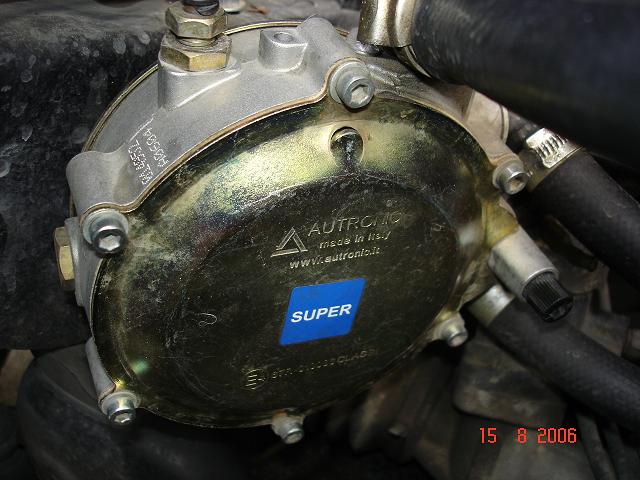

       ตัดมาเป็นระบบแก๊ส ที่ 2500 rpm

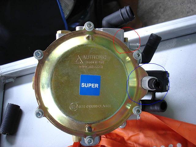

       ทำความเข้าใจกันก่อนนะครับ
-วงสีแดงคือ ไอเดิ้ล
-วงสีน้ำเงินคือ เซน
