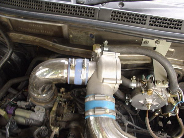

       รอบเดินเบาใช้ปรับที่ตัวที่อยู่ที่สายก่อนเข้ามิ๊กอ่ะครับ ของผมปรับแล้วรอบลดลงนะครับ ตอนนี้ปรับจนรอบไม่สวิงแล้วครับ นิ่งดีพอสมควร เพื่อนๆ ลองปรับดูครับ ไม่ทราบว่ามีใครใช้ตัวกันแบ็คไฟล์ที่หม้อกรองหรือเปล่าครับ รายงานด้วยครับ
 จาก แม็กโตะคุง
 พุธ, 23/8/2549
01:13
210.4.139.129
