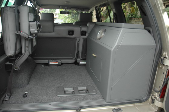

 จาก narong_demand@yahoo.com
 อาทิตย์, 20/8/2549
23:28
124.120.46.101
       LPG กับถัง 77 ลิตร บนโป่งล้อหลังขวา เจาะพื้นรถ 1 รูเท่านั้น สำหรับท่อแก๊ส นอกนั้นใช้รูน๊อตเดิมของเบาะหลังขวา
ระบบแก๊ส : ติดตั้งที่อู่สุขพัฒน์ (คุณทวี นั้นเอง) ห้วยขวาง เจ้าเก่าครับ
กล่อง : จากร้านประดับยนต์ (ทั่ว ๆ ไปคงทำได้ครับ) 1500.-
พื้นฐานการติดตั้งจากอู่คุณทวี คือ ระบบ Fix Mixer ใช้หม้อต้มของ TOMASETTO รุ่น AT 07ซูเปอร์ ปาก Mix 27 มม.(ได้ยินว่าจะใช้ระบบฝังในท่ออากาศแล้วครับ)
ผมติดกล่องหลอกออกซิเจน อัตราวิ่งทางไกล 1.6 บาท/กม. แต่มีหลายท่านที่ติดตั้งชุดแลมด้าคอนโทรลหรือสเตร็ปปิ้งมอเตอร์กับตุณเล็กด้วยครับ ซึ่งจะอำนวยความสะดวก และประหยัดมากขึ้น
ก่อนอื่นหมดคุณทวีจะตรวจเช็คเครื่องพื้นฐานให้ด้วย ซึ่งคงหนีไม่พ้น -ประเก็นฝาครอบวาวล์-ยางเข้าหัวเทียน-บูชยึดหัวเก๋ง-สายพานไทม์มิ่ง+ชุดลูกลอก....อะไรประมาณนี้ครับ.........สรุปโดยรวม..ดีครับ สบายใจ คุยกันได้ และที่สำคัญ ปรึกษาคุณตี๋ได้ทุกเวลา....ชัวร์....
