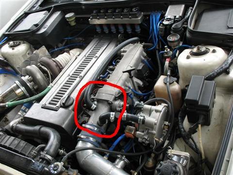

ท่อที่เข้าท่อไอดี มันมี 2 ท่อ ท่อแก๊ส 1 อัน แล้วอีกอันนึง คือท่อไรครับ

       ตอบ จขทก. Fix mixer + Lamda หม้อ Star Gas รุ่น T (สำหรับเครื่อง Turbo)
คต.18 อีกท่อต่อเข้า Idle Speed Control ไงครับ

       ครับผม จากคำตอบที่18 ท่อร่วมไอดี ทำขึ้นมาใหม่ใช่มั้ยครับ ที่ว่าท่อแก็สกับidle speed เครื่องผมเป้นท่อร่วมเรียบเฉยๆไม่มีรูสวมท่อ
