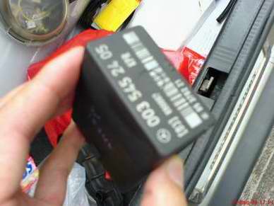

       โทษ ทีครับคุณ Noom 190 ที่ตอบช้า ช่วงนี้ งานยุ่งมาก ๆ ผมเอารูป swich relay ปัมติ๊ก มาให้ดูครับ ส่วน อาการแบบนี้ ก็ ไม่น่าจะเกี่ยวกับ แก็สหรอกครับ เป็นที่ระบบ ไฟ มากกว่า ก่อน ติดแก็ส ก็ เคยเป็น ครับ มันจะ สตาทยาก จำได้ ว่าเคยเปลี่ยน ไปแล้วทีนึง ครับ

       ขอบคุณ คุณ KK190 สำหรับรูป RELAY นะครับ
รบกวนอีกครั้ง ตำแหน่ง RELAY ที่ว่าอยู่หลัง Battery ใกล็ ECU ใช่ไหมครับ เดี่ยวว่าจะไปเช็คดูช่วงวันหยุด และอาจต้องซื้อเตรียมไว้ เพราะรถรุ่นนี้ค่อนข้างเก่า มีโอกาสเสียสูง และผมก็วิ่งไปทำงานที่โคราชบ่อยด้วย ราคา 2500 ตามที่คุณวิวัฒน์บอกเลยหรือครับ
ส่วนที่คุณรีฟศรีราชาว่า ก็เป็น comment ที่ดีนะครับ คุณ KK190 อาจลองทดสอบตัว RELAY ที่เสียดูถ้า
มีเวลาว่าง ตัว RELAY หน้าใช้ไฟ 12V แล้วใช้ meter เช็คหน้า contact NC, NO ดู

 จาก kk_190
 ศุกร์, 1/9/2549
12:49
204.149.80.6
       ใช่ เลย ครับ อยู่ ใกล้ ๆ กลับ ECU แต่ อยู่ใน สุด เวลาถอด เห็ ช่าง เขา ดึงออก มา ตรง ๆ เลย แต่ ผมว่า ไม่ ต้องซื้อเก็บ หรอกครับ เสีย ก็ ค่อย เปลี่ยน เพราะ มี ขาย อยู่ ทั่ว ราคา ก็ ประมาณ 2000-3000 บาท ของใหม่ ราว ๆ นั้น ครับ หรือ ถ้า ไปเจอ เชียง กง ราคา ถูก ๆ ก็ ซื้อ เก็ย ไว้ ก็ได้ ครับ
