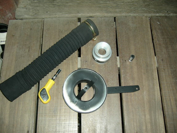

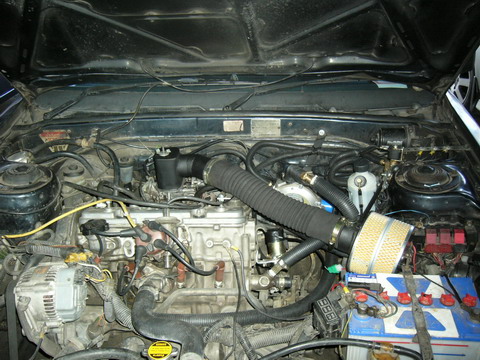

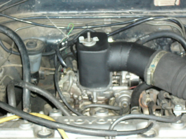

ในช่วงที่ไปติดแก๊ส ผมก็เข้ามาอ่านในบอร์ดของ GASTHAI ตลอด เลยอยากทดลองย้ายมิกซ์ดู ก็เลยไปขอเอารถกลับมา บอกอู่ว่าจะลองไปให้เพื่อนดู ตลอดเวลาที่วิ่งไปวิ่งมาที่อู่ ผมไม่เคยต่อว่าทางอู่เลย ก็เข้าใจว่าปัญหามันเกิดขึ้นได้ วันที่ไปเอารถกลับมาก็ยังซื้อเบียร์ไปฝาก 1 ลัง เพราะทุกครั้งที่ไป ทางอู่ก็บริการดี เปลี่ยนให้เกือบหมด ขาดแต่ ท่อ กับถัง ที่ยังไม่ได้เปลี่ยน ออกจากอู่ก็ไปร้านท่อไอเสีย ทำตัวครอบคาร์บิวเลย พอดีมีท่อยางที่ติดที่รถอยู่แล้ว
ทำเสร็จขับด้วยน้ำมันไปซื้อมิกซ์ 1 ตัว ไปโรงกลึง กลึงข้อต่อ ปาดมิกซ์ออกกว้าง 28 มม.

       ค่าทำครอบคาร์บิว 500 บาท มิกซ์ 380 บาท กลึง 50 บาท ท่อแก๊ส 70 บาท กรองเปลือยอันละ 90 บาท
2 ตัว 180 บาท เข็มขัด 2ตัว 25 บาท

       ทำเสร็จ ขับกลับปรากฎว่าดับ หาสาเหตุเจอว่าช่างเอามิกซ์ด้านที่เป็นรูจ่ายแก๊สไว้ด้านนอก ติดกรองอากาศ เลยต้องกลับข้างใหม่ แล้วก็ลองจูนตามคำแนะนำที่ได้ให้ไว้ในบอร์ด ตอนนี้ รอบเดินเบานิ่งดี
แอร์ตัดต่อ รอบไม่ตก เท่าเดิม อัตราเร่งดี ขับสนุก เปลืองแก๊ส พบว่าตอนแรกจูนโดยหมุนครั้งละ 15 นาที 30 นาที หาจุดลงตัวยาก พอหมุนครั้งละ 5 นาทีกลับง่ายกว่า ตอนนี้ปัญหา แก้ไป 90% แล้ว เหลือ 10% คือพอร้อนแล้วสตาร์ทด้วยแก๊สยาก ต้องสตาร์ทด้วยน้ำมันก่อน จะสดุดอยู่ซัก 2-3 นาที แล้วก็นิ่ง ซึ่งก็พอใจแล้ว ขอขอบคุณในข้อเขียนของทุกท่านที่ลงในบอร์ดซึ่งผมนำมาใช้เป็นประโยชน์อย่างมาก

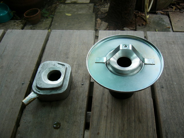

       ด้านซ้ายเป็นมิกซ์ครอบคาร์บิวที่ อู่ใส่ให้มา ด้านขวาเป็นตัวใหม่ที่ลองทำดู กว้าง 30 มม.จะลองเอามาใส่แทนตัวเก่าที่เป็น 28 มม.
