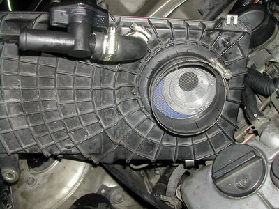

       ของผมย้ายมาไว้หลังกรองคับ (ทำเป็นกรองเปลือยแล้ว) ไม่ได้ประหยัดขึ้นนะคับ แต่รอบนิ่งขึ้นและไหลดีขึ้น ในคลับ NV CLUB ส่วนใหญ่ใช้มิก 35 กันคับ ไม่อืดอัตราบริโภคในเมือง ก็ 1.3 โล/ลิตรคับ

       หมายความว่าย้ายมิกซ์ไปไว้ในกรองตรงจุดออกซิเจนเซ็นเซอร์ใช่หรือเปล่า ของผมที่ติดอยู่นี้ติดที่ตรงออกซิเจนเซ็ฯเซอร์เจาะรูขนาดเท่าตรงเซ็นเซอร์ขนาดก้อเท่าเซ็นเซอร์ 1 จุด รูปกติน่าจะอยู่ที่ 30 มิล และเจาะรูเล็กข้างอีก 2 รู น่าจะประมาณ 5 มิล รอบของแก๊สรถเดินเครื่องเรียบวิ่งดี เปลียนมาใช้น้ำมันรถกระตุก ควันดำทั้งๆที่เมื่อก่อนรถไม่มีควันดำเลย

ลองทำแบบนี้ซิครับ
