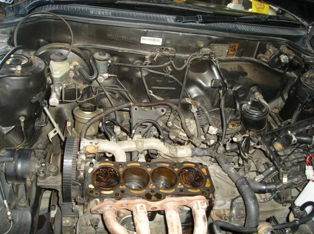

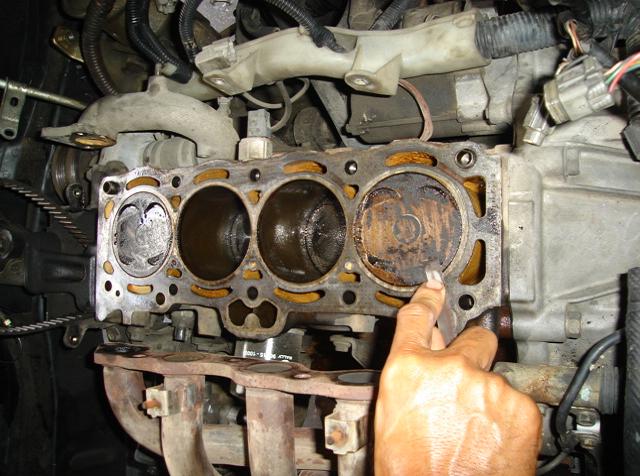

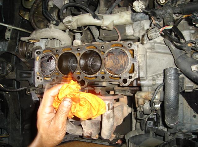

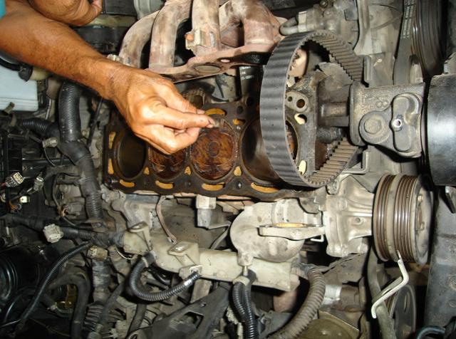

       สังเกตุสายพานราวลิ้นแตกลายงาแล้ว ก็เลยต้องเปลื่ยน ตามระยะ 100,000 km
แต่ผมเพิ่ง เปลื่ยนมา 50,000 km ก็สงสัยว่า สายพานราวลิ้นเส้นนี้ "ของเทียม"
มิน่าเสียงมันดังผิดปกติ

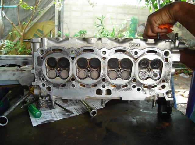

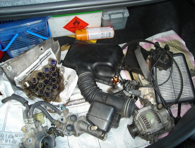

       สาเหตุ คือ สายไฟsensor วัดอุณหภุมิอยู่ใกล้ท่อไอเสียจึงเกิดการละลายและช็อต
แล้วก็ลามไปจุดอื่นครับ
ล่าสุดน้ำในหม้อน้ำหายครับ
สาเหตุ คือ ปั๊มน้ำรั่วครับ เลยต้องรื้ออีกแล้ว

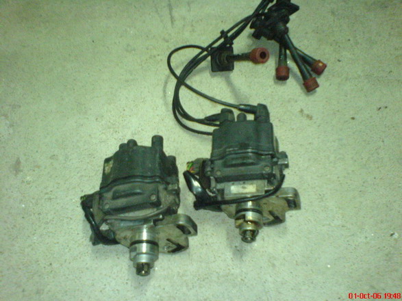

       ขอบคุณครับ คุณ KC อยากจะบอกว่า ว่า วันนี้ ผม ได้เหมือน ดู หนัง ซ้ำเรื่องเดิม แต่ที่จริง มัน เป้น เรื่องจริง เป็นวิทยาศาสตร์ ที่พิสูจน์ได้ว่า การวาง ระบบที่ติดแก้สไม่ดี มันอาจจะไม่เห็นผล วัน หลังที่ติด แต่ มันจะสะสม ความเค้น แล้ว ระเบิด ออกมา วันนี้ ผม ได้ เสีย จ่านจ่าย ลูกที่สอง ไปแล้ว อย่างไม่มีวันกลับ อาการที่บอก มัน เกิดขึ้น อีก ติดๆๆ ดับๆๆๆ แล้ว ก้อ ดับ นานไปเลย ประมาณ สามชม ที่รถผมตาย ไปไหนไม่ได้ เพราะจานจ่าย กลับบ่านเก่า โชดีที่ผมไปตายที่หน้าบ้่าน เพื่อนในเวบนี้แหละ ช่วยบอกให้ ว่าวันอาทิตย์ จะไปตาม

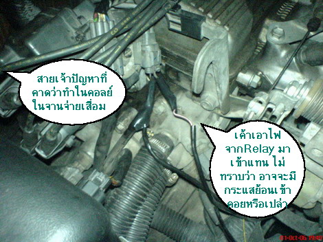

ซื้อ อะไหล่ จานจ่ายที่ไหน แล้ว ผม ก้อ ถอยมาอีก ชุด 2800 บาท พร้อมสายหัวเทียน รวมกับ ชุดแรก ก้อ หมด ไปกับจานจ่าย เกือบ 6000 บาท (เท่าที่ประหยัดน้ำมัน ได้ ตั้งแต่ติดแก๊ส กับ รถคันนี้ แล้ววันนี้ ผม ก้อ นั่ง พิจารณา ว่า สาเหตุ ที่ทำให้จ่านจ่ายพัง มีมีอะไร ในจา่นจ่ายมีอะไร แล้ว ก้อ ไปเห็น ช่างที่ติดตั้ง แก๊ส ให้รถผม ทำอะไร กับ สายไฟเข้าจ่านจ่าย ไว้ อยาก จะเอามาให้ดู รอสักครู่ ลงไปกล้องไปถ่ายรูปมาก่อน ว่า ผมไม่ได้ โม้ ว่า สองเดือน โดน จานจ่าย ไปสองลูก เพราะติืดแก็ส
 จาก papahippo
 อาทิตย์, 1/10/2549
22:06
58.8.156.213
 คำตอบที่ 48

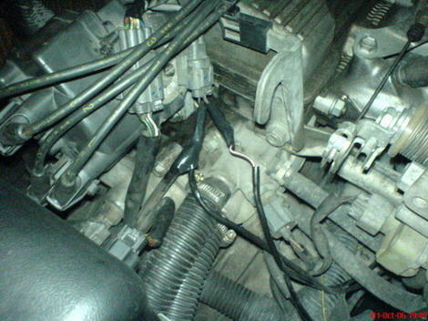

       นี่ครับสภาพจานจ่าย ใหม ลูกที่สามของ รถ ผม ที่ต้องกับ ระบบ ไฟ เก่า หลัง จากติดแก้ส ที่มีสาย ต่อ เข้า auto switch มาพ่วง ไม่รู้ว่า เข้ามีตัว ป้องกันกระแสย้อน หรือ เปล่า

 คำตอบที่ 49
       เอาภาพแบบชัดๆๆไปชม
