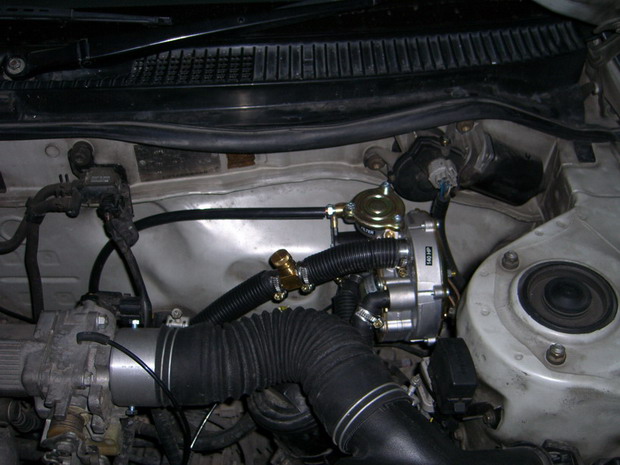

       เพิ่งเอาสามห่วง เครื่อง 4AE 101 ไปติด แบบ ฟิกมิคตามรูป เมื่อต้นเดือน วิ่ง มาเรื่อยๆๆ เริ่มสนุกกับการใช้แก็ส แต่เมื่อสองวันก่อน ตอนกลับบ้าน อยู่ก้อดับ กลางอากาศ แบบว่าไม่มีสั่น ดับ ไปเลย ไฟเอนจิ้น ขึ้นมาเลย จากนั้น ก้อดับ บางที่รถยังเร็วอยู่ก้อใช้ครัช ช่วย ให้เครื่องติด ถูๆๆไถๆๆ วิ่ง ไปเรื่อย
จากนั้น วิ่งอีกหน่อยก้อดับอีก พอ ใกล้ถึง ตึกที่ทำงาน วิ่งไปก้อติดๆๆ ดับๆๆ อีก สี่ห้าครั้ง ลืมบอกไปว่าผมใช้ switch auto ที่ ติดเครื่องด้วยน้ำมัน แล้ว มัน ตัดเป้นแก็ส ตอนเร่งรอบเกิน 2500 ตอนแรกคิดว่า เป็นที่เกียวกับ gas
ลอง เปลี่ยน มันใช้น้ำมันอย่างเดียว ก้อ วิ่งได้สี่ห้านาทีก้อดับกลางอากาศอีก พอตอนเย็น กว่า จะออกจากตึก ดับ อีก สี่ห้ารอบ จากนั้น คิดว่า ต้อง เอามาให้ช่างดู แต่ พอถึงร้านช่าง เรื่องมัน แบบว่า อาการนั้น ก้อหาย ไป เหมือนมันกลัว ช่าง
ช่างก้อ เลย ทำำไร ไม่ได้ ก้อ เลย จูน ให้ใหม่ เอาไปลองวิ่ง จากนั้น ก้อ ปรกติดี กลับบ้าน ไม่มีการการติดๆๆ ดับๆๆ
เช้ามา วันนี้ ตอนเช้า ติดเรื่อง ก้อ ไม่ค่อยดี ปรกติ ก้อที่เดียวติด แต่พอดี ก้อ ดูเหมือนดี จากนั้น ก้อ ขับ ขึ้น ทางด่วน กะว่าจะลอง อัดดุว่าช่างจูนมาเมื่อวาน เร่ง แค่ไหน ขับ ได้ ถึง 140 แล้ว อยู่ๆๆ ก้อ เห้น ไฟเอนจิ้น ขั้น รอบ ตก ๆๆ แล้วก้อ ขึ้นมาใหม่ อยุ่สี่ห้า ครั้ง จากนั้น ความเร็วก้อตก รอบ เร่ง ไม่ออก หาย ไป อยู่ๆๆ ก้อ โผล่มาใหม่ แล้ว มัน ก้อ ได้ยิน เสียง ปัง เหมือน ออกมาจากท่อไอเสีย แล้ว อาการ ของเมื่อวานซืน ก้อมาเยือนอีกรอบ ลองเปลี่ยน เป้น น้ำมัน ก้อ ดูเหมือนดี แต่แล้ว ก้อ ดับ ๆๆ ติดๆๆ อีก สิบกว่ารอบจน ถึงตึกทีทำงาน ตอนบ่ายสาม คุยกับ 4ae ซุปเปอร์ช้า ลอง ลง มา ติดเครืองดู ปรากฏว่า อาการ เดิม อีก แล้ว คราวนี้ ติด แล้ว อยุ่ได้ ประมาณ หนึ่งนาที แล้ว ดับ วูบไปเลย ขนาด เดินเบาปรกติ ที่ 900 รอบ จากนั้น ก้อ ติดๆๆ ทิ้งไว้ อยู่ ได้ สามนาที ก้อ มาอีก ติดเครื่อง อีก ยี่สิบ นาที คราวนี้ หาย ไม่ดับ พอตอนเย็น ไปงานเลี้ยง ที่ เซ็นทรัล เวล พลาซ่า ออกจากชิดลม ไป ระยะทาง ประมาณ สอง กม ดับ ไปอีก สามรอบ ตอนลง ที่จอดรถ ก้อ ดับ ติด เท่าไหร่ ก้อ ไม่ติด ประมาณ สิบกว่าครั้ง สามสี่ นาที แล้ว มัน ก้อติดมา อีก ลงไปที่จอดรถ แล้ว ก้อ ไปงานเลี้ยง ออกจากงานเลี้ยง สามทุ่ม กว่า เอาอีก แล้ว สตาร์ ไม่ ติด เลย คราวนี้ ติด ก้อ ไม่ถึง ห้าวินาที ลอง อยู่ สิบกว่า ครั้ง สิบนาทีไดที่ปล้ำอยุ่กับมัน ก้อเครือง ติด เลยใ้ช้่น้ำมัน ออกมา รถติด แถว นั้น ครึ่ง ชัวโมง ปรากฏว่า อาการดี อยู่ สิบกว่านาที วิ่งไปเรื่อย รถก้อ ติดๆๆ วิ่งๆๆ แล้ว เครื่อง ก้อ มางองแง อีก ครั้ง คราวนี้ ดับ แต่ ติด ง่าย แต่ทำให้ลุ้นๆๆ ว่าจึงถึงบ้าน ไหม จากนั้น ก้อ ดับ ตอนรถติด อีก สี่ รอบ ทุกห้า นาทีได้มั้ง จากนั้น วิ่ง ขึ้นทางด่วน อัด มา 100-120 ปรกติจนถึง บ้าน ตั้ง แต่ใช้รถคันนี้ มา ไม่เคยเจออาการนี้เลย เพิ่ง มาเจอ ตั้ง แต่ ติด LPG นี่แหละ จากที่ฟังมา ผม นั่ง คิด เอาเอง ตอนนี้ สิ่ง ที่อาจเป็นสาเหตุ

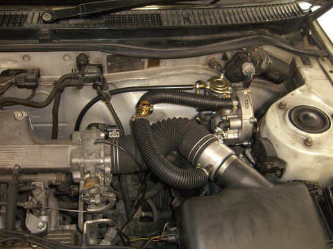

       ตอนนี้ เปลี่ยน จากรูปข้างบน เป็น รูปนี้แล้ว

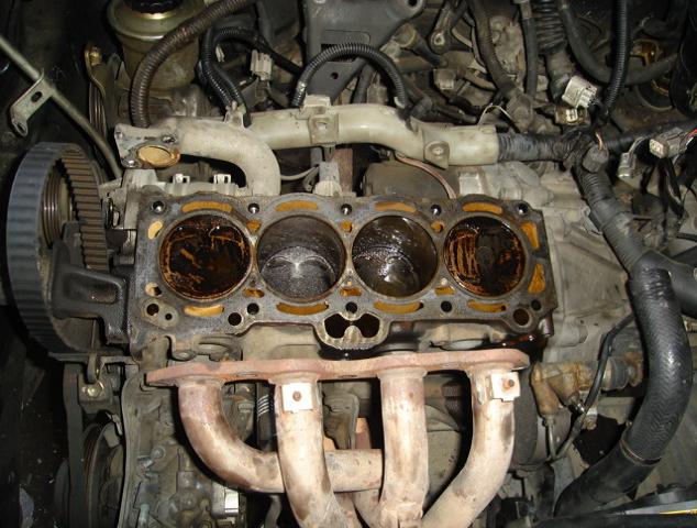

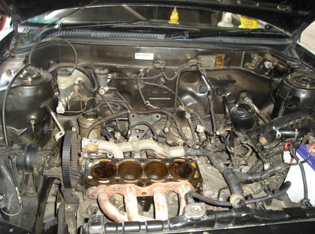

       รายงานผลล่าสุดครับ เอารถไปเข้าอู่ เปิดฝาเครื่องดู เช็คหัวเทียนและสายหัวเทียนดู
พบว่า หัวเทียนและสายหัวเทียนตัวซ้ายสุด บวมและหัวเทียนเปียกเยิ้มด้วยน้ำมันเครื่องเนื่องจาก
ซีลยาง Block หัวเทียน หมดสภาพ
การแก้ไข
- ลองเปลี่ยนหัวเทียนและสายหัวเทียน
แต่ก็ยังเหมือนเดิม. รอบจะยังตกไป 400 รอบและสวิงตลอดเวลา เสียงท่อก็สำลัก
ช่างบอกว่า"ลูกสูบตัวซ้ายสุดมันตายแล้ว"
ผม"รู้ได้อย่างไรล่ะ" แล้วช่างก็ดึงสายหัวเทียนออกทีละตัวเพื่อดูอาการแต่ละสูบแล้วเสียบคืน
เริ่มจากขวาสุดก่อน ไปซ้ายสุด ปรากฎว่าลูกสูบตัวซ้ายสุดมันตายจริงๆ
ผลก็เลยเป็นนี้ครับ
