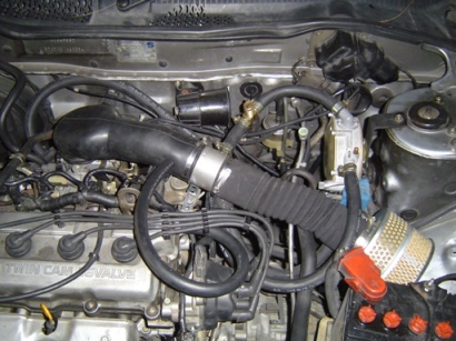

       นำรถนิสัน รุ่น NV ระบบหัวฉีด 1600 C.C. ไปติดตั้งแก๊ส LPG เขาติดตั้งมิกเซอร์ไว้ในกล่องกรองอากาศ ตรงบริเวณ ออกซิเจนเซ็นเซอร์ เจาะรูตรงเซ็นเซอร์ และเจาะรูเล็กๆอีก 2 รูที่มิกเซอร์ ช่างบอกว่าปรับแก๊สไว้ต่ำสุดแล้ว ระบบแก๊สวิ่งดีแต่วิ่งได้ประมาณ 7 กม.ต่อลิตร รู้สึกว่ามันเปลืองกว่าน้ำมันมาก เพราะปกติใช้น้ำมันวิ่งได้ 13 กม.ต่อลิตร และตอนนี้ลองกลับไปใช้น้ำมันรถมีควันดำ เครื่องสั่น วิ่งไม่ดีเลย ช่วยแนะนำด้วยว่าควรจะจูนแก๊สและรถอย่างไร ถ้าหากใช้แก๊สรถวิ่งได้ประมาณ 10 กม.ต่อลิตรน่าจะเหมาะสมมากกว่าหรือวิ่งได้มากกว่านี้ ควรติดตั้งอุปกรณ์อะไรเพิ่มอีก ในรถติดตั้งตัวกรองแก๊สหยาบและละเอียดไว้ด้วยแล้ว

       ตามนี้ครับรายละเอียดคันนี้เริ่มต้นเหมือนของคุณครับ
http://www.gasthai.com/boardgas/Question.asp?ID=A12435

       ผมก็มีอาการเดียวกัน ก็เลยไปย้ายมิก แล้ว จูนใหม่อย่าลืมตั้งไฟให้แก่หน่อยนะครับ เพราะผมตั้งไฟอ่อนไปเครื่องจะกระตุกขับอยู่ดีๆ ก็ดับซะงั้น

       ผมก็ติดแก๊สรถ NV มาเขาบอกว่า ของอิตาลี ปัญหาคือ ขับอยู่ๆ เครื่องดับ
เมื่อถอนคันเร่ง เลี้ยว ตอนเช้า ติดเครื่องแล้วเครื่องสั่น
ทั้งๆก่อนติดแก๊สไม่เป็น จูนมาหลายครั้งจนช่างเบื่อแล้วครับ
อยากลองจูนเองบ้าง เครื่องสั่นมากๆแล้วจะพังไหมครับ
ใครช่วยผมทีครับ
เหมื่อนกับว่ารถวิ่งได้
เติมแก๊ส 400 บาท วิ่งได้ 250 km.
ทำไงดีครับพี่ๆ ช่วยด้วยครับ

       ถอนคันเร่งเลี้ยวแล้วดับเหมือนของผมเลย ลองเช็คตัวดักน้ำมันก่อนเข้าปั้ม AC ครับว่ารั่ว หรือเป่าของผมันรั่วดักน้ำมันไม่อยู่พอถอนคันเร่งแล้วน้ำมันมันผสมกับแก็สดับไปเลย ผมเลยตัดปั้ม AC ออกไปเลยใส่ติ๊กไฟฟ้าแทนหายสนิทเลย
