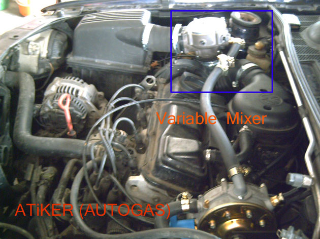

       โดยรวมแล้วรถรุ่นนี้อัตราเร่งดีถ้ามองระบบธรรมดาน่าจะใช้หัวจ่ายแก๊สแบบแปรผันอากาศ คีอ Variable Mixer ที่มีความแม่นยำในอัตราเร่งใกล้เคียงระบบนำมั้น ได้ความรู้สึกเลยทีเดียว ในรถยุโรปใช้แล้วหลายคันเป็นที่ยอมรับเป็นส่วนใหญ่ เช่น Jeep , Volvo , Audi , volk

Variable Mixer - http://www.gasthai.com/tac/Question.asp?ID=725
