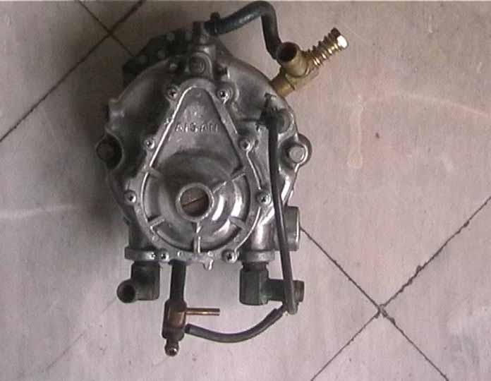

 จาก วิวัฒน์ 124
 เสาร์, 19/8/2549
22:42
202.5.87.15
       นี่คือหม้อต้ม "ใบโพธิ์" ของเก่ารีบิวส์หลายรอบ ซื้อมา 3500 บาท ที่หนากว่าของรุ่นใหม่เพราะมีช่องร้อนร้อนแยกจากระบบแก๊ส

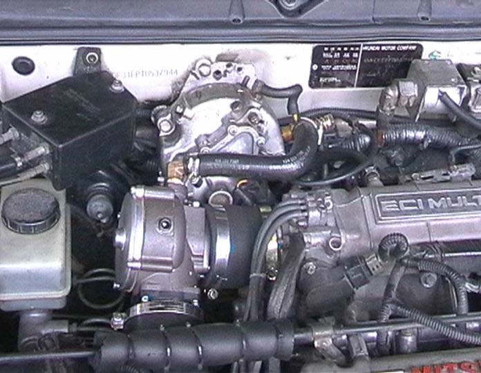

 จาก วิวัฒน์ 124
 จันทร์, 21/8/2549
22:45
202.5.87.2
       1
 จาก รถยนต์กินแก๊ส
 อังคาร, 22/8/2549
08:11
202.12.118.36
       ขอขอบคุณ คุณพรศรี คำตอบที่ 5 ที่ให้ความกระจ่าง และคุณวิวัฒน์ คำตอบที่ 7 และ 10 ที่เอื้อเฟื้อภาพมาให้ชม
