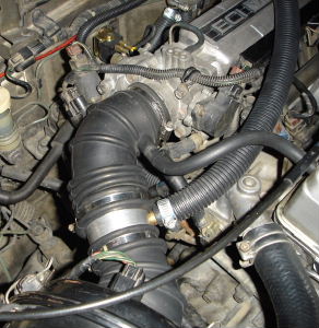

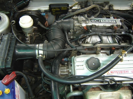

       ปกติย้ายไปหลังกรองแบบในรูปครับ ถ้าใช้ รูใน28 mm กลางและปลายไหลดีครับ ^_^ 26 ก็ต้นดีหน่อย ปลายผม e-car 1500cc ได้155km/h แต่เดี๋ยวหลังย้าย mix นี่ล่ะ กลับ ตจว. จะลองอัดดูครับ น่าจะไหลกว่า (พี่เก้าเค้าว่านะ)

       ผมเครื่อง 4G63 2000 cc เกียร์ auto Fix mix+Lamda control
ย้าย mix แล้วเห็นผลเรื่อง เบาดับ แอร์ตัดรอบตก หายเป็นปลิดทิ้ง
ส่วนเรื่องความเร็วปลาย ไม่ได้เห็นผลเท่าไร
แต่เมื่อขยาย mix จาก 26->28 และจาก 28->30 mm. แต่ละครั้งเห็นผลเรื่องความเร็วปลายครับ

       ของตาหนุ่ม 4A Superช้า เครื่อง4A-FEเขาย้ายมิกซ์ รูใน 28 มม. อัดปลายได้ 180 ครับผ้ม

       วันนี้อัดมาแล้วครับ ปลายได้ 165 ครับเย้ๆ อัดได้พักเดียวก็ทางโค้งแล้วจะลุ้นให้ขึ้นอีกซะหน่อย ฮี่ๆ

       ย้ายมิกได้ไหลปลายอีกหน่อยคับ และรอบนิ่งขึ้น สรุปคือย้ายแล้วดีจิงๆคับ
