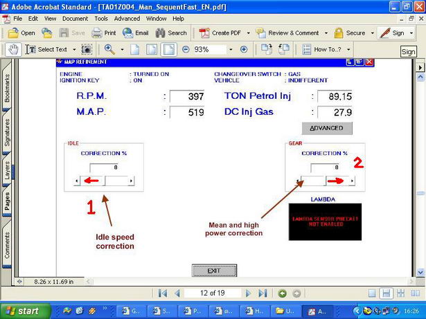

       ดูตามภาพนะครับ
หมายเลข 1. >>>>> อาการแรกเกิดจากแก๊สรอบเดินเบามากเกินไป เวลาเบรคแล้วเครื่องจะจ่ายแก๊สเท่ากับรอบเดินเบา แต่พอแก๊สมากไป พอไกล้หยุดก็จะสะสมมากจนสำลักแก๊ส จะสำลัก บางทีก็ดับ ให้ปรับลดลงตามลูกศร ถ้าปรับมากเกินไปรอบเดินเบาจะไม่เรียบ อาจจะวูบดับได้
หมายเลข 2 >>>>> อาการเร่งไม่ออก เกิดจากแก๊สจ่ายบางเกินไป เวลาเร่ง หรือ มี load ให้ปรับเพิ่มตามลูกศร ถ้ามากไปจะสะดุดเวลาเร่งแรง ๆ เพราะสำลักแก๊ส ต้องปรับให้พอดีครับ
นอกนั้นก็ปรับที่ reducer ซักหน่อย ให้แรงดันได้ประมาณ 1200 mbar
อันนี้ประสปการ์ณปรับแต่งของผมนะครับ ผมคิดว่าเอา user map จากคุณ brc มาใช้ + ปรับ reducer ให้ได้ 1200 mbar ก็น่าจะหาย อาจจะต้องปรับนิดหน่อย.... มีปัญหาปรึกษาได้ครับ

1. การปรับ Reducer ให้มากกว่าหรือน้อยกว่า 1200 mbar จะส่งผลต่ออะไร ปรับตรงไหนครับ
2. การปรับตามรูปใน คำตอบที่2 หมายเลข 2 หากปรับให้น้อยลง จะส่งผลให้กินแก๊สน้อยลง
และจะลดอาการเร่งเครื่องแล้วรู้สึกรถวิ่งกระตุก (ไม่มากนัก) ได้หรือไม่
ขอบคุณล่วงหน้า

       ตามที่ผมอ่านจากคู่มือ ค่าความแตกต่างระหว่างแรงดันออกของ reducer และ ท่อรวมไอดี ( manifold absolute presure ) จะต้องรักษาให้ได้ประมาณ 1000 mbar หรือ 1 bar ซึ่งเท่ากับแรงดันบรรยากาศ แต่ในการใช้งานจริง ๆ แล้ว ค่าแรงดันนี้จะสวิง เนื่องจากแรงดูดของเครื่องยนต์ พอเราเร่งเครื่องค่าความแตกต่างนี้จะลดลงไปที่ประมาณ 1000-800 mbar ขึ้นอยู่กับการเร่งครับ
ถ้าปรับน้อยเกินไปจะทำให้แก๊สจ่ายไม่พอ สวิทย์ก็จะตัดเป็นน้ำมันบ่อย(ตัดที่ค่า p minimum gas) และรถจะไม่มีกำลังเวลาเร่งแรง ๆ เหมือนแก๊สหมด
ถ้าปรับมากเกินไป ผมคิดว่าแก๊สน่าจะย้อนกลับออกไปทางหม้อกรองอากาศ ทำให้ส่วนผสมไม่นิ่งก็ได้ หรือ อาจจะทำให้แรงดันในหัวฉีดมากจนรั่ว หรือ สำลักแก๊สได้ ( อันนี้ผมเดานะ )
หมายเลข 2 ลดปริมาณแก๊สตอน load หรือ ออกตัวนั่นเอง ถ้ามากจะออกตัวสะดุด ถ้าน้อยจะวิ่งไม่ออก สำหรับผมทดลองลองลดทีละ 5% ครับ พอไม่สะดุดก็ค่อย ๆ ไล่ทีละ 1% หาจุดที่มีกำลังมากที่สุด ตอนนี้คิดว่าได้แล้ว
นอกจากนั้นยังขึ้นอยู่กับการทำ map ด้วย p1-map sensor ด้วยครับ ถ้าช่างทำมาไม่ดี ปรับยังไงก็หาจุดที่เหมาะสมไม่ได้ ต้องทำ map ใหม่เท่านั้น
