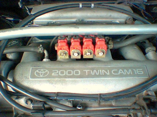

       ติดแบบนี้ดีกว่าไหมครับ เสียดายม้าที่มี อันนี้รถผมเองครับ

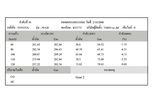

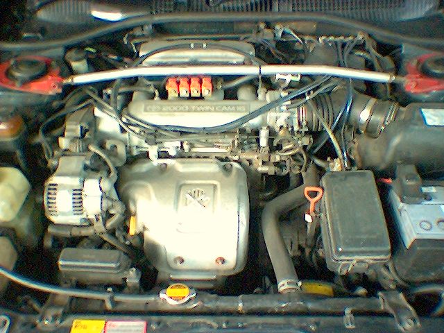

       อีกรูปครับ
 จาก ice
 ศุกร์, 18/8/2549
10:46
       อันนี้ผลที่ได้ออกมาครับ เทียบกะน้ำมันครับ เป็นเกียออโต้นะครับ ทดสอบที่เกีย 2 รอบเครื่องช่วงประมาณ 3000 - 7500 รอบครับผลที่ได้ตามนี้เลยครับ ตอนนั้นยังไม่มี Windband O2 จูน ครับเลยยังได้ไม่สุดๆเดี๋ยวลองไปวัดใหม่อีกทีแล้วจะมาลงรูปให้ดูครับ
