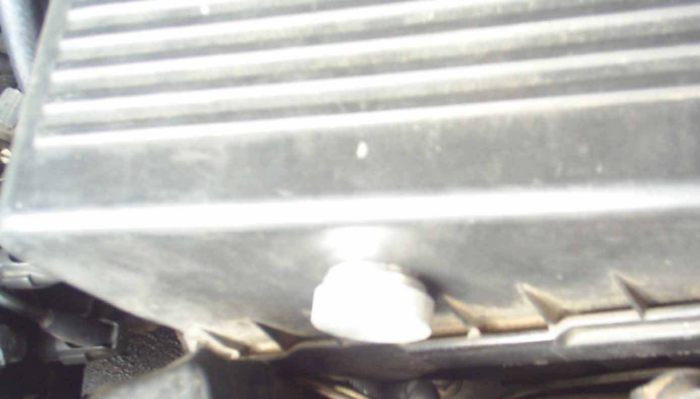

       ผมก็ติดมาป้องกันไว้ ติดตรงฝาครอบกรองอากาศ
แต่ช่างบอกว่าโอกาสเกิดมีน้อยมาก สำหรับรถผม (รถ toyota corona)

       ขออภัย โหลดภาพใหญ่ไปครับ

       ตัว กัน Back file จริง ๆ แล้วมันไม่มี หรอกครับเรียกกันผิด ที่จริงแล้ว Back fire ก็คือการระเบิด การชิงจุด อะไรทำนองเนี้ย อาการมันเหมือนกับ การที่เอาประทัดไปจุดใน ท่อไอดี ตามพี่แอ้มเคยบอก ตัวนี้ ทำหน้าที่ ระบายแรงดัน ออกได้ทางเดียว เวลาระเบิด วาล์วเปิด ลดความเสียหาย ส่วน เวลาใช้งานปกติมันจะปิด ด้วยแรงดูดของเครื่องครับ ลองดูดสายยางดู แล้ว เอามืออุดไว้ อากาศจะเข้ามาจากข้างนอกไม่ได้ แถมมันยังดูดมือ เราให้ติดไว้ อีก แต่ถ้าเราเป่าออก แรงๆ มันก็จะหลุดออกโดยง่าย ครับ แบบเดียวกัน

       ขอโพสต์รูปอีกทีครับ
 จาก tor
 ศุกร์, 18/8/2549
10:41
61.19.222.33
       สรุปแล้ว ตัวที่ใส่ตามรูปไม่ได้ป้องกันการเกิดแบ็กไฟล์ แต่ช่วยลดความเสียหายเมื่อเกิดการแบ็กไฟล์ขึ้น โดยจะช่วยให้ระบายแร็งดันออก ไม่ให้ฝาครอบกรองอากาศเกิดความเสียหาย จากแรงดัน

       ใส่แบบนี้อันตรายคับ ควรหาที่เจาะแล้วต่อท่อลงข้างล่างคับ เพราะการเกิดเบ็คไฟลมันจะเป็นไฟพุ่งออกมาคับ เมื่อไฟพุ่งออกมา หาทางให้มันไปในทางที่สมควรไปคับ ส่วนวาวลนั้น คือ วาวกันกลับ(บ้านนอกคับ)หรือ check value อะไรก็ได้ที่ทนไฟ
