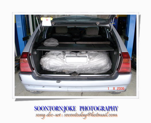

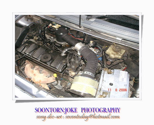

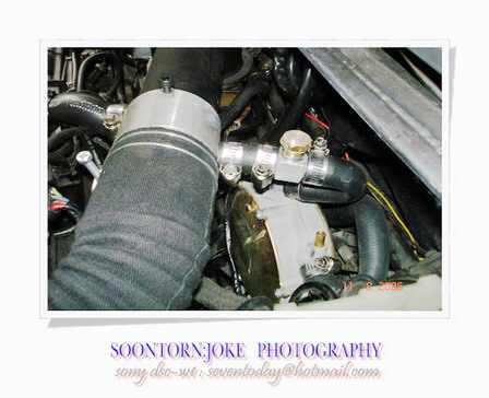

1 หาซื้ออุปกรณ์แถวตลาดเชียงกง เป็นของใหม่ทั้งหมดนะครับ
SPEC.

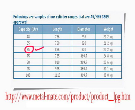

1.ถัง Metal Mate 65 Lites ( ตั้งใจ 75 ลิตร แต่ยัดไม่ลงติดลำโพงไม่อยากเอาออก )
2.หม้อต้ม ATIKER
3.Mixer 24 mm.
4.ย้ายมิกซ์ ห่าง 20 cm.
 จาก โจ้คGPS10_TAC###
 ศุกร์, 18/8/2549
00:04
58.8.166.171
       2 ทดลองเอาถังวางดูครับ พอดีเลย++
 ศุกร์, 18/8/2549
00:04
58.8.166.171
       3 ถังแก๊สแต่ละขนาดครับ

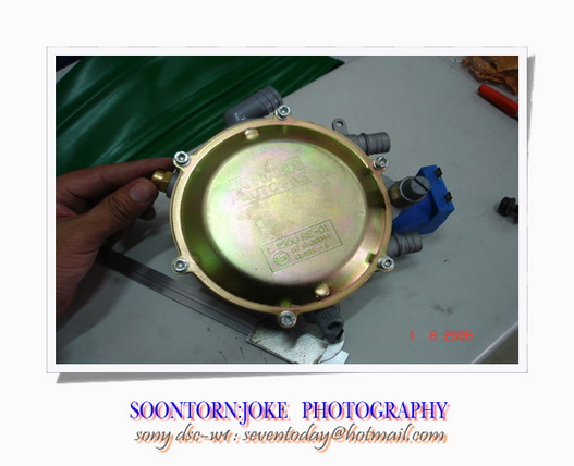

       4 .หม้อต้ม ATIKER ครับ
 ศุกร์, 18/8/2549
00:05
58.8.166.171

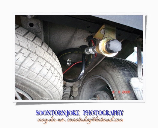

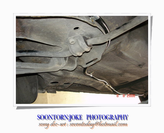

       6 แนวการเดินท่อแก๊ส
 ศุกร์, 18/8/2549
00:06
58.8.166.171

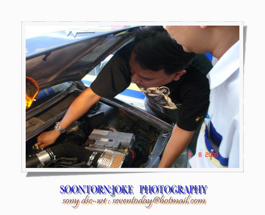

       9 ช่างของน้าเหลิมกับงานเดินท่อแก๊ส
 ศุกร์, 18/8/2549
00:07
58.8.166.171
       8 หม้อต้มลงตรงเนี้ยละครับ
 ศุกร์, 18/8/2549
00:08
58.8.166.171
       10 เหล่าขุนพลเซียนแก๊ส
 ศุกร์, 18/8/2549
00:08
58.8.166.171

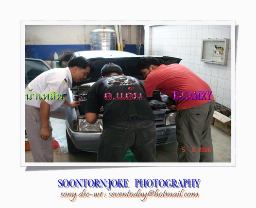

       11 เป็นวันดีของ"น้องซี"ผมจริงๆ (จูนโดยอ.แอ้ม)
 ศุกร์, 18/8/2549
00:09
58.8.166.171

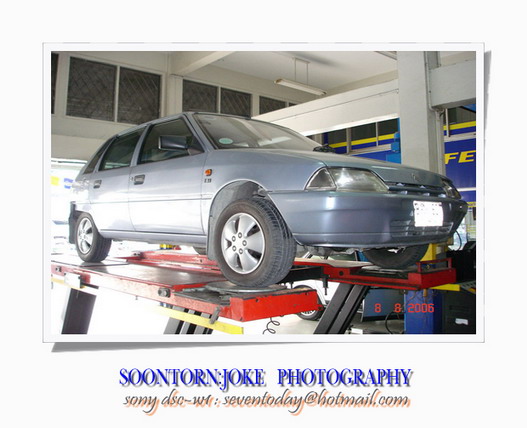

       12 ตั้งศุนย์ถ่วงล้อ+ถ่ายน้ำมันเครื่อง+ถ่ายน้ำมันเกียร์+เปลี่ยนหัวเทียน
 ศุกร์, 18/8/2549
00:09
58.8.166.171

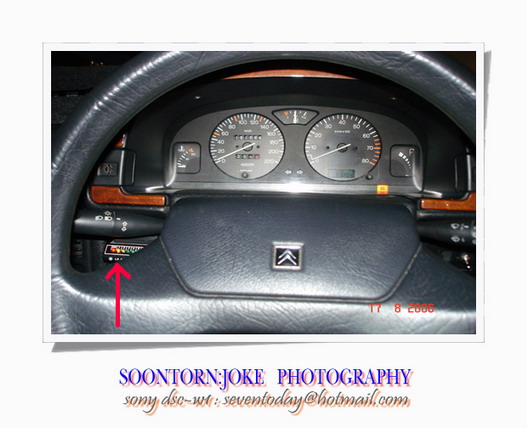

       14 สามารถปรับขึ้นลงได้ครับ.........ระดับสายตา ปรับให้มองเห็นระดับแก๊ส
 ศุกร์, 18/8/2549
00:09
58.8.166.171

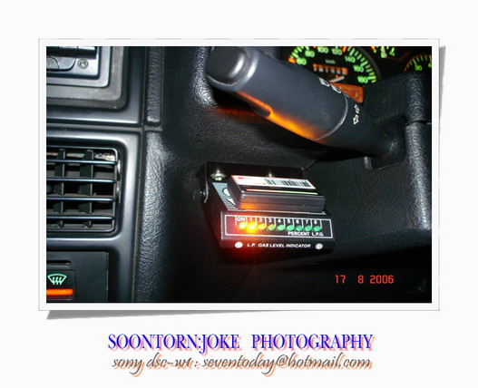

       13 ตำแหน่งวัดระดับแก๊ส และ AF Meter สามารถปรับขึ้นลงได้ครับ
 ศุกร์, 18/8/2549
00:11
58.8.166.171

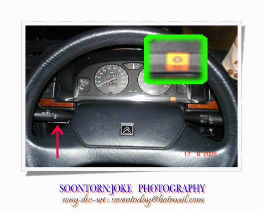

15 สามารถปรับขึ้นลงได้ครับ.........ระดับสายตา ปรับซ่อนไม่ให้ไฟมันแยงตา...(เวลากลางคืน)
.......พูดถึงไฟเอนจิ้น โชว์แน่นอนครับ เมื่อใช้โหมดแก๊ส (ใช้โหมดน้ำมันไฟไม่โชว์ครับ)
........แก้ให้หายได้ครับ....แต่ผมเอาไว้อย่างนี้ละครับ...
...แบบว่าขับน้ำมันไฟเอนจิ้นไม่ขึ้น........
.พอขับโหมดแก๊สไฟเอนจิ้นก็โชว์....ไม่มีผลเสีย ดีไปอีกแบบ

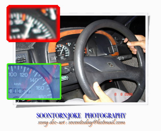

       16 ทดสอบขับโดยน้าเหลิม 140++ km/hrสุดทางซะก่อน( กรอบสีแดง)
(กรอบสีเขียวผมเอาไปทดสอบวิ่งบนทางด่วน 150 km/hr..ยังไหลอีกนะครับไม่มีสั่น)

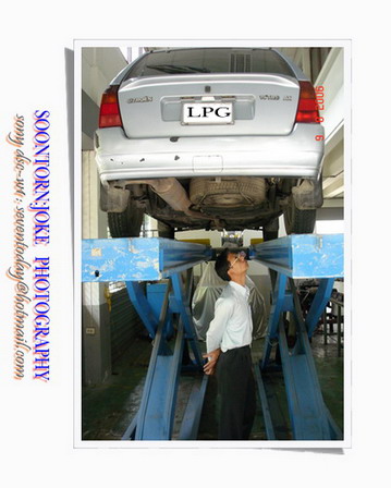

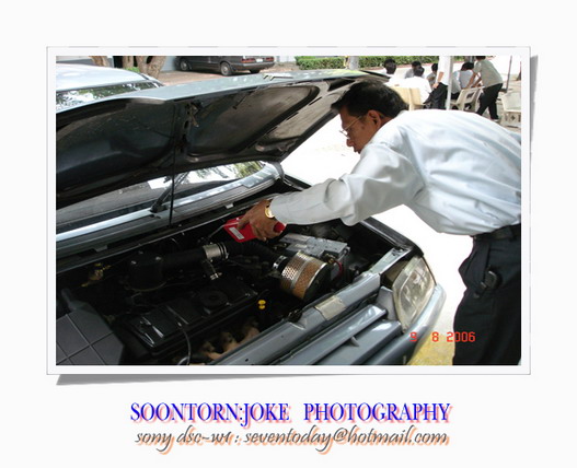

       17 ว่าแล้วก็เอาไปตรวจเพื่อออกใบรับรองโดย อ.มนตรี ที่เทคนิคกรุงเทพ 15 นาทีแล้วเสร็จ
ในภาพตรวจความถูกต้องในการเดินท่อ
 ศุกร์, 18/8/2549
00:14
58.8.166.171

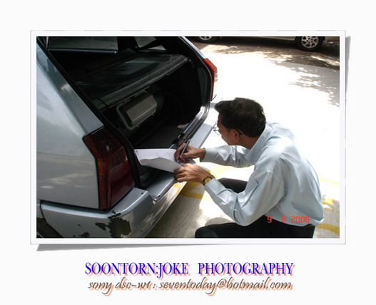

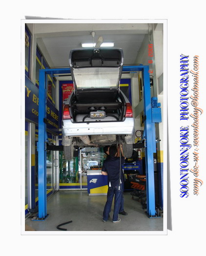

       18 ตรวจความถูกต้องในการติดตั้งถัง
 ศุกร์, 18/8/2549
00:15
58.8.166.171

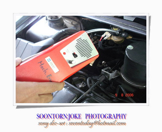

       19 ตรวจการรั่วของแก๊ส ณ.จุดข้อต่อต่างๆ

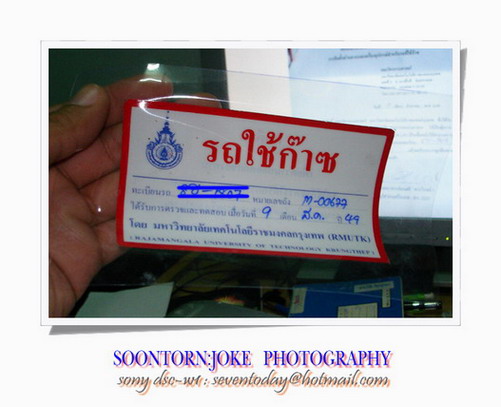

       21 เอกสารที่ได้จากทาง อาจารย์
1.สติกเกอร์ แสดงรถใช้ก๊าซ

       22 ผมเอาติดกับสติกเกอร์สุญญากาศ(10บาท)
