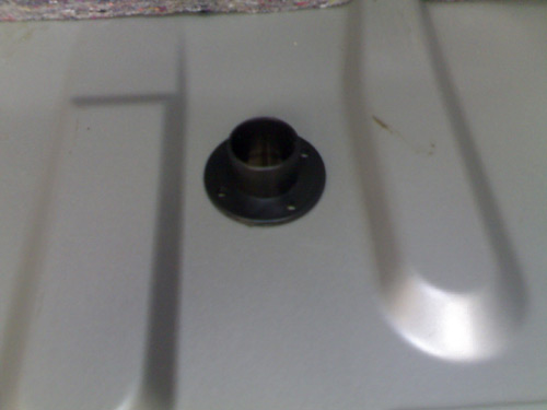

       ก่อนติดตั้ง
 จาก Eddy
 พฤหัสบดี, 17/8/2549
23:49
58.9.145.180

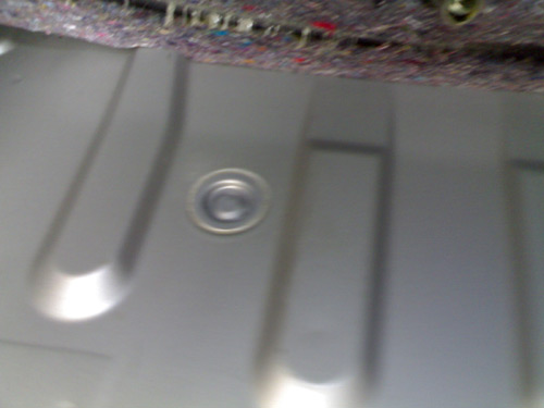

       หลีกเลี่ยงการเจาะพื้นรถ โดยใช้รูเดิมๆ

       แงะเอาฝาปิดออก แล้วใส่ปากฉลาม ...แหมมันช่างเหมาะเจาะเหลือเกิน

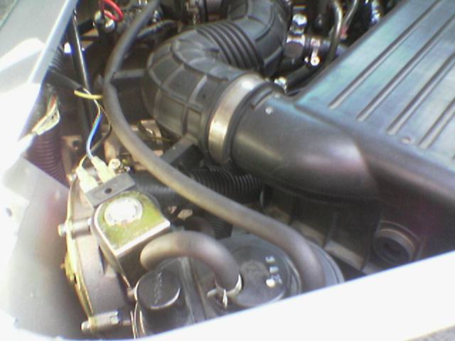

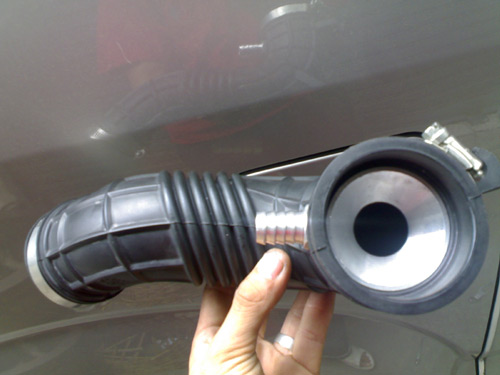

       มิกเซอร์หัวเตาแก๊ส ฝังไว้ในท่อไอดี รูใน 25 มิล

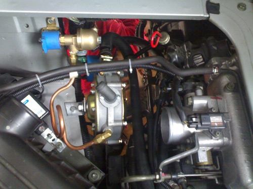

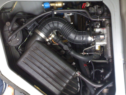

       ภาพห้องเครื่องขณะกำลังใส่อุปกรณ์
 จาก Eddy
 พฤหัสบดี, 17/8/2549
23:54
58.9.135.48
       หลังจากวางอุกรณ์และประกอบเรียบร้อยแล้ว ลงตัวดี ไม่อึดอัด จุดปรับจูนชัดเจนไม่ต้องมุดจูน

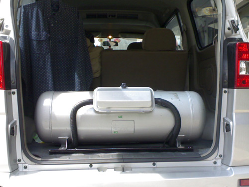

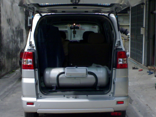

       ถังเมทัลเมท 64 ลิตรวาวล์หมุน ตอนแรกพี่เค้าอยากได้วาวล์ไฟฟ้า 60 ลิตร แต่ถังมันอ้วนไปหน่อย ใส่เบาะแถว 3 ม่ะได้เลยต้องยอมใช้ตัวนี้
 จาก Eddy
 พฤหัสบดี, 17/8/2549
23:57
58.9.135.48
       อ่ะถังอีกรูป

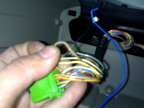

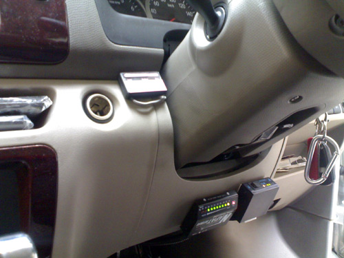

       สายสัญญาณวัดรอบ ถอดหน้าปัทม์ออกมา ปลั๊กซ้าย สายสีน้ำตาล เพื่อต่อกับ ออโตเชนจ์สวิท
 จาก Eddy
 พฤหัสบดี, 17/8/2549
23:59
58.9.135.48
       สวิทออโต้ เกจ์ เอ/เอฟ มิเตอร์

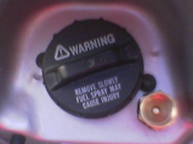

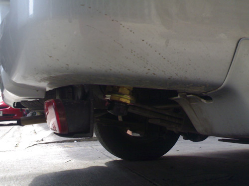

       จุดเติมแก๊สค่อนข้างลึกลับ ก็สงสารเด็กปั๊มเวลาที่เติมเหมือนกัน

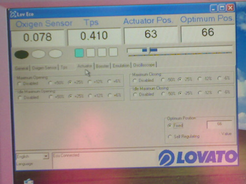

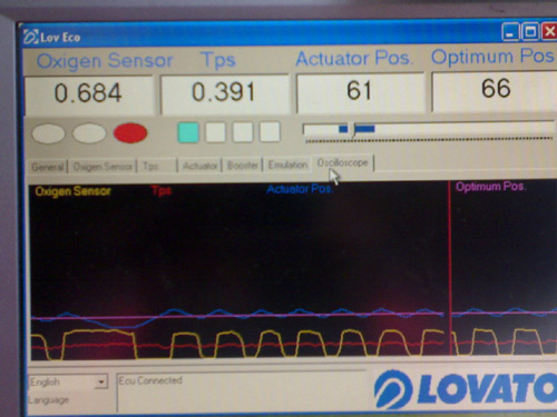

       จูนกล่องแลมด้า
 จาก Eddy
 ศุกร์, 18/8/2549
00:06
58.9.135.48
       อีกรูปครับ เดี๋ยวก็จะมีคนแย้งผมขึ้นมาอีกว่า ค่าออปติมั่ม มันน้อยจัง ทำไมไม่ขยายมิกซ์อีกล่ะ ผมก็บอกไว้ก่อนเลยน่ะครับว่าการจูนมันเป็นงานศิลปะครับ มันไม่มีอะไรตายตัว

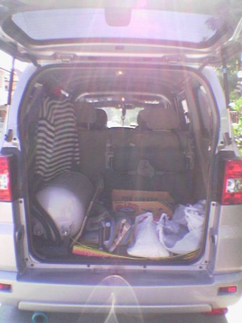

       ของผม มัลติ 80 ลิตร ถอดเบาะออก 1 ตัว ศิริรวมแล้วนั่งได้ 7 ที่นั่ง
 จาก โต้งAPV : TAC151
 ศุกร์, 18/8/2549
00:38
203.188.23.75
       ที่เติม แก๊ส อยู่ที่เดียวกะน้ำมันงะ
