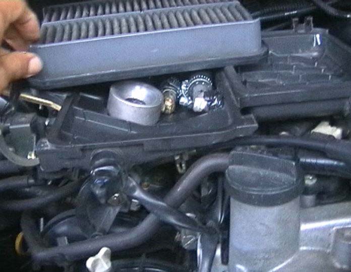

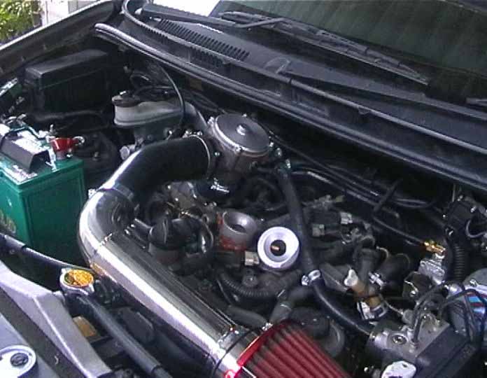

       โตโยต้า อาเวนซ่า เป็นรถอเนกประสงค์ ขนาดไม่เล็กมากนัก แต่เครื่องยนต์จะเล็กไปสักหน่อย เพียง 1300 ซ๊ซี นำมาติดตั้งแก๊สต้องเลือกขนาดของมิกเซอร์ให้เหมาะ ส่วนการติดตั้งถังบรรจุแก๊ส สามารถทำได้ทั้งวางถังในตัวรถและวางใต้ท้อง (ดูระเบียบข้อบังคับ ของขนส่งด้วย) ของผมติดตั้งโดยการซื้ออุปกรณ์มาดำเนินการเอง ใช้ถังขนาด 75 ลิตร วาวรุ่นใหม่ มีโซลินอยส์ไฟฟ้า ของเทลทัลเมท ข้อดีคือทันสมัย ตรงตามข้อบังคับ ที่ว่าการติตั้งภายในตัวรถต้องมีวาวตัดอัตโนมัติเมื่อใช้น้ำมัน ข้อเสียที่เห็นชัดเจนคือ มีเสียโซลินอยส์ดังกังวาน น่ากลัว ถ้ากำลัง
เผลออยู่ ตกใจแน่ โซลินอยส์ร้อน รถรุ่นนี้คงจำเป็นฐานเดิมของรถตู้ไลท์เอท มีคานคัชซี สามารถเดินท่อหลบแนบมากับคานได้ หม้อต้มเลือกใช้ของเมจิก เพราะเคยใช้รุ่นนี้แล้วยังเชื่อถืออยู่ ติดกรองแก็สพร้อมโซลินอยส์เพิ่มอีกหนึ่งตัว ทำให้มีระบบคุมด้วยโซลินอยส์ถึง 3 ตัว ดือที่ถัง ที่กรอง และที่หม้อต้ม เลือกหาซื้อท่อขนาด 5 หุน ของอีซูซุมาใช้งานได้พอเหมาะดี มิกเซอร์เดิมคิดจะวางไว้ในกล่องกรองอากาศ แล้ว ใช้กรองเปลือยแทน ซื้อเตรียมไว้แล้ว ปรากฎว่า ใช้มิกเซอร์ตัวเล็กว่าบนท่อหน้าลิ้นปิกผีเสื้อ ได้ แล้วสามารถวางกรองอากาศทับบนได้ จึงไม่ต้องดัดแปลงอะไรไปจากเดิม มิกเซอร์สำเร็จรูปขนาดรู 25 มม. เมื่อทดลองวิ่งใช้งานบนถนนจริงประมาณ 50 กม. ผมสรุปเองว่า มิกเซอร์ใหญ่เกินไปสำหรับใช้ในเมือง ออกตัวบ่อย การเร่งเครื่องยนต์มีอาการรอ รอบ ตอบสนองช้า เครื่องยนต์กำลังน้อยสำหรับตัวรถ ความเร็ว 90 กม/ชม รอบเครื่องยนต์ขึ้นไปถึง 3000 รอบ จะต้องทำมิกเซอร์ใหม่ จะใช้ขนาด 21-22 มม. คาดว่าการออกตัวจะดีกว่านี้ แต่รอบสูงคงไม่ดี ดูภาพได้ที่ http://www.gasthai.com/boardgas/Question.asp?ID=A13460

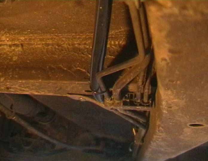

       ท่อทองแดงสายส่งแก๊ส เดินไปตามแคชชี

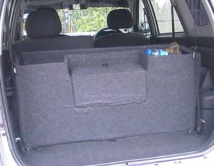

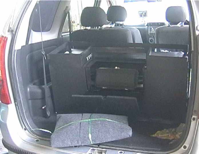

       ให้ร้านท่อไอเสีย ทำตู้เหล็กปิดถัง

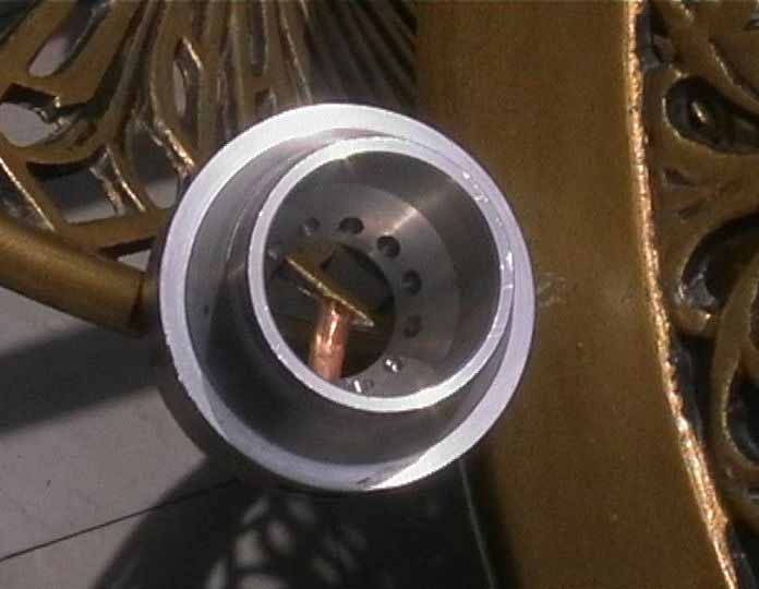

       มิกเซอร์ใหญ่ไป ทำไส้ส่งแก๊สไว้ตรงกลาง แก้ปัญหาได้

       ตู้เหล็ก หุ้มด้วยยางและพรมอัด

       ทดลองมิกเซอร์แบบฟิกสองขนาดแล้ว น้องชายเจ้าของรถยังไม่ถูกใจ จึงทดลองให้แวริเอเบิ้ล เกิดถูกใจขึ้นมา

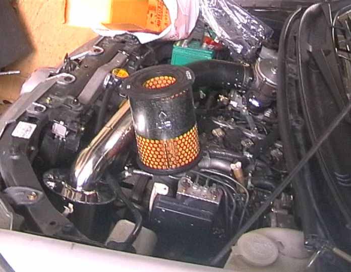

       กรองอันนี้ไม่เปลือย มีนุ่งกระโปรง
 จาก วิวัฒน์ 124
 พุธ, 23/8/2549
23:50
202.5.87.11

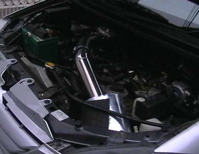

       การใช้กรองเปลือย มีเสียงดังน่ารำคาญเมื่อใช้เครื่องยนต์รอบสูง จึงทำใหม่ ซื้อไส้กรองอากาศของอีซูซุทีเอพอาร์ เพียง 200 บาท ให้ร้านท่อไอเสียทำตัวเรือนหม้อกรองด้วยสเตนเลส ใช้งานได้เรียบร้อยดี
