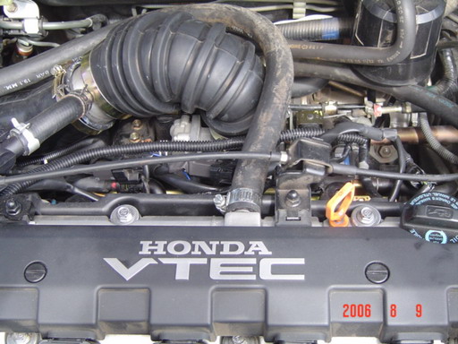

       ติดมาแล้วครับโดยคุณบอย มีนบุรี Fix Mix ธรรมดาๆ และอีกคันที่เห็นก็พี่วสันต์ HOVER CRAFT อุดรฯ
คันนี้ใช้งานรถแบบรีดพลังทุกอณูของเครื่องยนต์ กลัวจะ Back Fire ตอนกระแทกคันเร่ง
แต่ที่ผ่านมายังไม่เจอเลย นี่ก็เตรียมๆเงินค่าท่อไอดีพลาสติคไว้รอแล้ว
ไปโคราชมาเมื่อวันวันหยุดยาวที่ผ่านมา เฉลี่ยทั้งในและนอกเมือง ตกกิโลละเกือบบาท
จบครับหากติดตั้งดีๆ

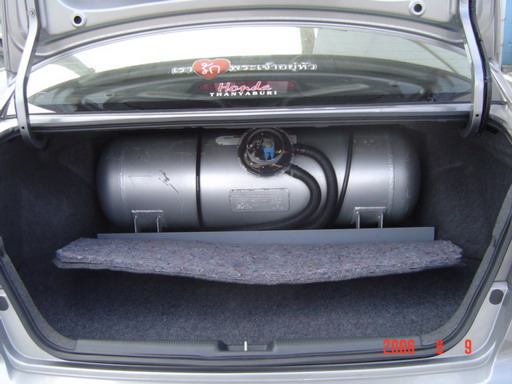

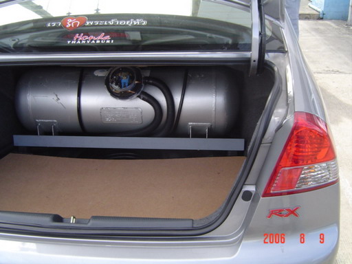

ด้านท้ายวาง 65 ลิตรได้สบายๆ
 จาก Mc Nasa
 ศุกร์, 18/8/2549
11:35
203.170.228.172
       พรมปูพื้นเดิมๆ ปิดเข้าไป ไม่ต้องเก็บงานตีตู้ให้เปลืองตังค์

       ของผม1.7 civicตาเหยี่ยว ติดfix mixer ต่อท่อแก็สเข้ามาในหม้อกรองจ่อตรงปากปีกผีเสื้อเลยครับ รับรองไม่มีอาการสดุดทั้งรอบต่ำรอบสูง ที่ร้านเปลี่ยนท่อร่วมไอดีแบบสเตนเลสให้ แรกๆมีไฟเอนจิ้นโชว์บ้างเวลาถอนคันเร่งแล้วมาแตะเบรค แต่ไม่ซีเรียสอะไรครับ ใช้วิธีปรับเพาเวอร์วาล์วกลางสายทีละ 1ส่วน4รอบแล้ววิ่งดู เดี๋ยวเข้าที่เองครับ ทีนี้รับรองไฟไม่โผล่มาให้เห็นครับ อ้อของผมหลอกหัวฉีดด้วยตัวต้านทานค่าเท่ากับหัวฉีด ทั้งหมดงบอยู่ที่16,000บ. ครับ
