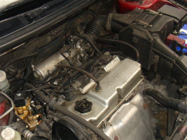

 จาก clarionman@hotmail.com
 พฤหัสบดี, 14/9/2549
00:32
210.203.182.53
       พอดี มีรูปเลยเอา มาลงให้ดูครับ ... สกปรกหน่อยนะ ไม่ได้ล้าง

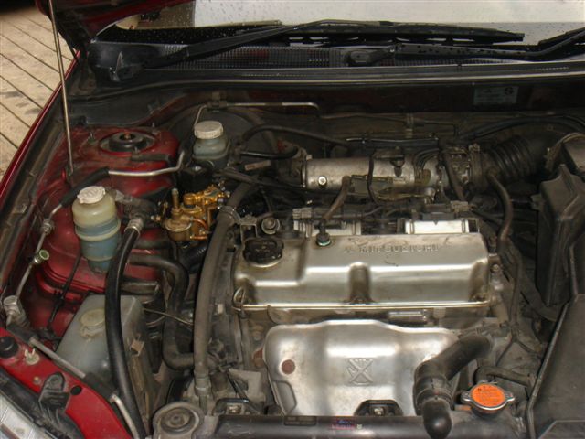

 พฤหัสบดี, 14/9/2549
00:37
210.203.182.53
       อีกมุมหนึ่ง ดูรู้ไหมเนี่ยว่า ติดแก๊ส แล้วอ่ะครับ
