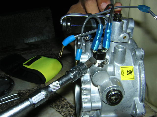

รบกวนยืมรูปคุณ K_CAMRY_TAC#XX ด้วยนะครับขอบคุณครับ
นี่คือรูปเซนเซอร์วัดความร้อนครับ สายด้านซ้ายมือจะต่อกับกราวด์ของหม้อต้อม ส่วนสายขวามือไม่ทราบว่าต้องต่อหรือเปล่าครับ
