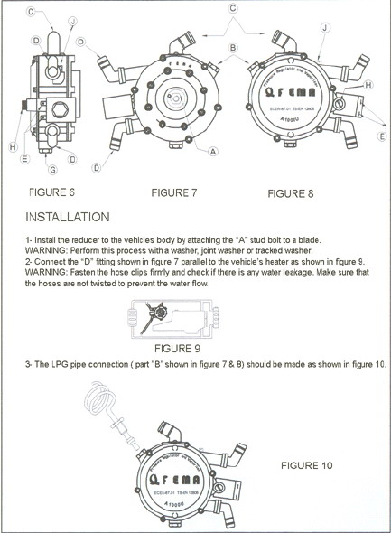

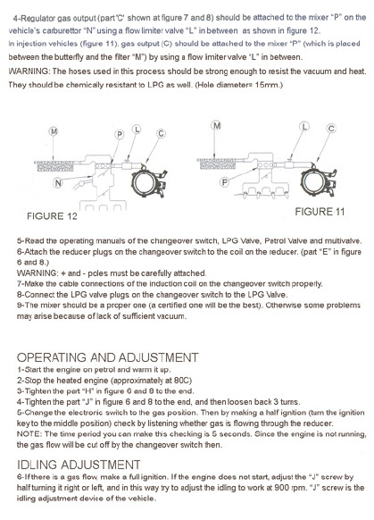

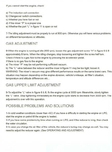

ขอวิธีจูน หม้อต้ม ของ fema ครับ
จาก แมวน้อย
พฤหัสบดีที่ , 17/8/2549
เวลา : 13:10
202.28.180.201
อ่านแล้ว = 708 ครั้ง
       อยากลองจูนเองดูบ้างครับ
ขอท่านใดที่รู้ช่วยบอกด้วยครับ

       มีที่แปลเป็นภาษาไทยใหมครับ ไม่เก่งภาษาอังกฤษนะครับ
ใครที่พอแปลได้ช่วยหน่อยนะครับ
