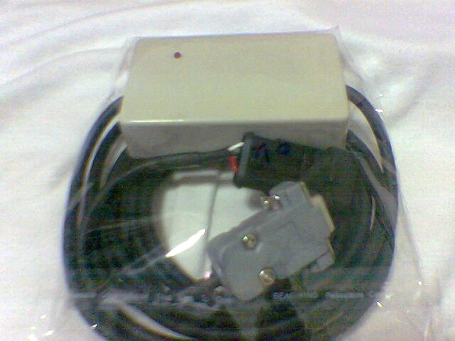

 จาก BRC
 ศุกร์, 18/8/2549
11:08
192.127.94.7
 จาก BRC
 ศุกร์, 18/8/2549
11:08
192.127.94.7
 จาก หมู
 ศุกร์, 18/8/2549
11:14
58.9.15.207
       5555+ โพสพร้อมกัน โดยมิได้นัดหมาย
 จาก BRC
 ศุกร์, 18/8/2549
11:39
192.127.94.7
       ขออภัยทุกท่าน เบลอครับ Post ผิดรูป ผิดกระทู้
