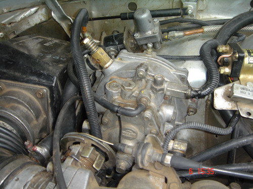

 อาทิตย์, 3/9/2549
09:08
124.121.3.183
       อีกรูปครับ ไม่แนใจว่าเรียกหม้อต้มหรือเปล่าครับ
