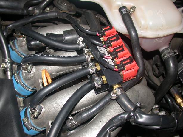

       ภาพรวมภายใต้ฝากระโปรง

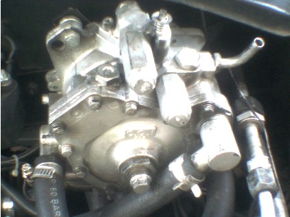

นี่คือหม้อต้มครับหม้อมือ 2 ยี่ห้ออะไรไม่รู้ จูนยากโคตร ตอนแรกท่าน Eddy จะให้เปลี่ยน เปลี่ยนก็เปลี่ยนครับ แต่จูนไปจูนมาไม่จำเป็นต้องเปลี่ยนแล้วครับใช้ให้มันพังค่อยเปลี่ยน.........ขนาดยังไม่ไปวิ่งก็เซฟเงินแล้ว

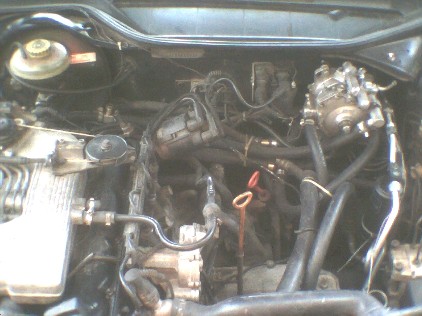

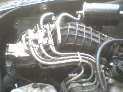

       ตรงนี้คือตำแหน่งเจ้าปัญหาครับคือจุดที่ฝังมิกเซอร์ลงไปครับ ฝังยังไงบอกไม่ได้ครับ มันเป็นทรัพย์สินทางปัญญา ควรให้เกียรติผู้ค้นคว้า
ตรงจุดนี้ใช้เวลาทำไม่ถึงชั่วโมงครับ ดีกว่าพวกสมองบูดเอารถไปดองครึ่งเดือน ดีกว่าพวกติดตั้งแล้วแบ็คไฟล์ไม่เลิก แล้วก็บอกว่าติดไม่ได้แล้ว พี่บอกแล้วว่ารถรุ่นนี้มันติดไม่ได้แต่ตอนไปมมันบอกติดมาแล้ว 2 คัน ถ้า รู้วิธีก็ง่ายนิดเดียว

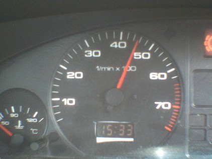

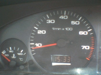

       ถอนคันเร่ง เดินเบา700- 800 รอบ นิ่งๆ ไม่สวิง โอ้ย โอ้ย ฝันไปป่าวเนี่ย ใช่รถผมป่าวเนี่ย
เดี๋ยวนี้ไม่รู้คอมหรือเน็ตมันมั่วบ่อยโพสรูปนึงแต่มันโผล่รูปใครมาก็ไม่รู้ประจำ
