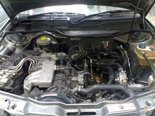

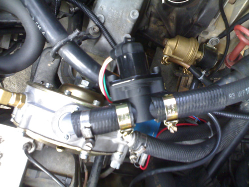

       ภาพรวมภายใต้ฝากระโปรง
 จาก Eddy
 พฤหัสบดี, 17/8/2549
01:08
58.9.135.29

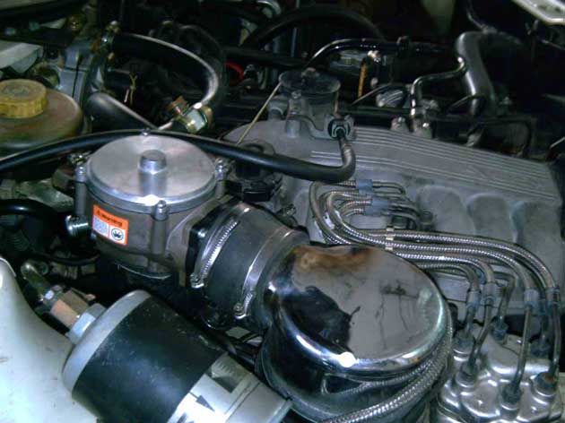

       อันนี้หัวเค อันเลื่งลือเป็นที่สิงสถิตย์ของมิกซ์ ไม่ได้กั๊กน่ะแต่มันฝังเข้าไปข้างในแล้วขี้เกียจแกะเอาเป็นว่าใครอยากรู้จริงๆก็โทรมาถามเอาล่ะกัน

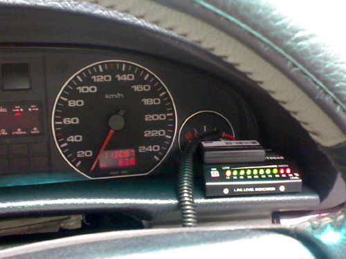

       แก๊สเลเวล กะ เอ/เอฟมิเตอร์ อยู่ตรงนี้ก็ม่ะเห็นมันจะส่องตาน่ะ ชัดดีออก

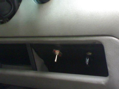

       สวิท ป๊อกแป๊ก ธรรมด้า ธรรมดา ซ่อนไว้ตรงนี้แหละพอดีว่าตรงนี้มันมีรูเดิมพอดี ขี้เกียจเจาะใหม่มันก็เข้าท่าดี

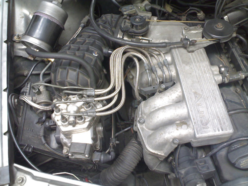

       สเต็ปเปอร์มอเตอร์ของ ออโตแก๊ส อยู่แล้ว

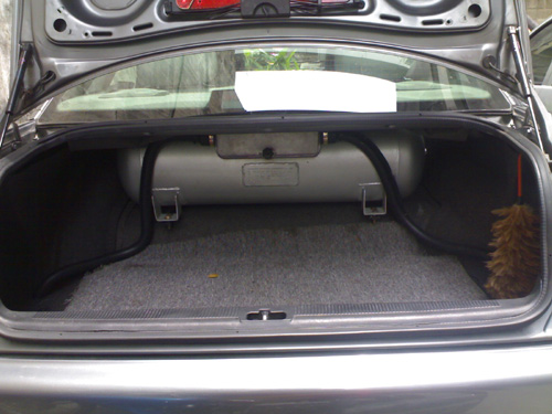

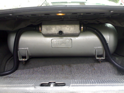

       ถังสหมิตร 64 วาวล์มือหมุน ลงตัวเป๊ะๆแต่ต้องถอดลำโพงออกน่ะมันติดหรือหาลำโพงตัวสั้นๆมาใส่ก็ได้
 จาก Eddy
 พฤหัสบดี, 17/8/2549
01:16
58.9.135.29
       อ่ะรูปถังอีกรูปล่ะกัน

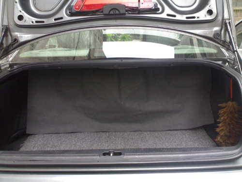

       เสร็จแล้วก็ทำผ้าม่านให้เค้าซ่ะ
