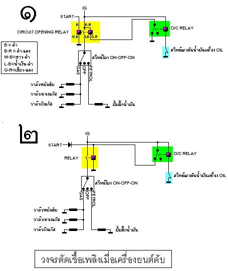

คุณจำเริญขอมา วงจรตัดเชื้อเพลิงเมื่อเครื่องยนต์ดับ ( คาบู )

       วงจรนี้พอใช้งานได้ดีพอสมควร ต่อง่าย ลงทุนน้อย

       แถมให้อีกรูป

       ขอเสนอความคิดเห็น
ของผมเป็นสวิทย์โยกด้วยเหมือนกัน หรือบางท่านเดินระบบเก่าอยู่จะสามารถดัดแปลงตัดต่อแก้ไขตรงจุดสายไฟที่จะตัดแก็สตัวหลักก็น่าจะได้ เพราะของผมไม่มีตัวตัดถัง ก็จะตัดที่วาล์วติกแก็ส ก็จะสามารถตัดสายไฟและทำการต่อวงจรรีเลย์ได้ที่จุดนี้ดีไหม เพราะดูวงจรที่ให้มามีความเป็นไปได้สูง การแก้ไขเพิ่มในจุดนี้ง่าย เพราะอยู่ด้านในห้องเครื่องยนต์ติดตั้งอุปกรณ์ก็ง่าย ไม่ทำร้ายชุดสายไฟเดิมของตัวรถ
สุดท้ายขอชมว่ารูปภาพประกอบสวยมาก

       รายงานผลกาติดตั้ง
ผมใช้วงจรที่ 2 ครับ
แต่ใช้ไฟที่เข้า o/c relay มาจาก ไดชาร์ทแทน
ใช้งานได้ผลดีครับ เป็นไปตามที่เราต้องการ
วันนี้จะไปลองวิ่งทางยาวๆดู
ขอบพระคุณ คุณ ฒ อีกครั้งครับ

       o/c relay นี่คืออะไรครับ normal close relay หรือเปล่าครับ แล้วที่คุณจำเริญเอาไฟจากไดชาร์จมานี่จับมาจากจุดไหนครับ ไฟโชว์ชาร์จหรือเปล่า

       วงจรนี้ใช้สตาร์ทแก้สเลยได้มั้ยครับ เพราะเครื่องยนต์ดับอยู่ กลัวจะสตาร์ทไม่ได้
