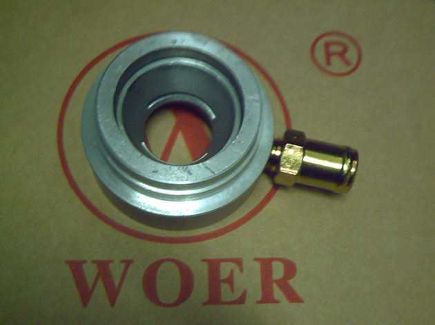

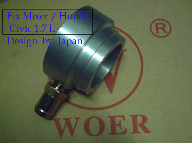

       FBM - ECU เป็นระบบที่วัดค่าอ๊อกซิเจนมาคำนวณการจ่ายระบบแก๊สมี DUTY เป็นหัวจ่าย - ใน civic 1.7 L ไม่จำเป็นต้องใช้ขนาดนั้นก็ได้ มามองที่หัวจ่ายจะดีกว่า เอาแบบจ่ายแม่น ๆๆ อัตราเร่งดีๆๆ มี Mixer by japan มาฝากให้ดูก่อนตัดสินใจ
http://www.gasthai.com/boardsale/Question.asp?ID=588

       civic 1.7 vtec 2003 ของผมติดแล้ว ไฟเช็คเอ็นจินไม่โชว์ด้วยครับ
หลังติดเสร็จเอารถไปเติมแก๊ส 50 ลิตร 480 บาท ทดลองขับไปกับช่างที่จูนวิ่ง ประมาณ 150 กม/ชม
ก็ไม่มีปีญหาอะไร แต่เลย 150 ไปแล้วจะอืดนิดหน่อย (เข็มน้ำมันก็ไม่ลดเลย) ตอนกลับมาที่ร้านก็รอบเบานิดหน่อย ช่างก็ปรับจูนให้นืดหน่อยก็เรียบร้อย ไม่มีอาการที่ว่าเบาดับ ผมประทับใจมากกับการติดตั้ง ระบบ Fix-Mix Lpg กับที่ร้านนี้ครับ ** ของผมติดกับช่างชื่อ วัตร ครับ คล่องมาก (ผมไปติดมาวันศุกร์ที่18สิงหา49)
