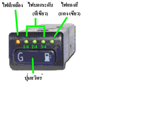

       วิธีการตั้งค่า สวิตช์ เพื่อเลือกประเภทเซนเซอร์บอกระดับที่ถูกต้อง และ การตั้งรอบเครื่องยนต์เพื่อให้เปลี่ยนไปใช้แก๊ส
ภาพด้านล่างแสดงตำแหน่งของไฟแต่ละดวงในสวิตช์
(ให้ทำตามขั้นตอนให้ถูกต้องตามลำดับ ถ้าทำผิดให้ย้อนกลับไปทำขั้นตอนก่อนหน้าใหม่)
ขั้นตอนที่ 1 กดปุ่มสวิตช์ค้างไว้ พร้อมกับสตาร์ทรถ
ขั้นตอนที่ 2 สตาร์ทรถ ไฟสองสี จะเริ่มกระพริบเป็น สีแดง-เขียว สลับกัน กดปุ่มค้างไว้จนไฟสองสีกระพริบเป็นสีแดง ให้ปล่อยมือ ไฟสองสีจะกระพริบเป็นสีเขียว
ขั้นตอนที่ 3 ขั้นตอนการตั้งสวิตช์ให้ตรงกับเซนเซอร์บอกระดับที่ถังแก๊ส
ขณะนี้ ไฟสองสีกระพริบเป็นสีเขียว และ จะมีไฟอีกหนึ่งดวงติดขึ้นตามประเภทของเซนเซอร์บอกระดับแก๊ส ดังต่อไปนี้
A.E.B. Sensor –ไฟสีเหลืองติด
0÷4700 Ohm Sensor – ไฟสีเขียวตำแหน่ง ¼ ติด
0÷90 Ohm Sensor – ไฟสีเขียวตำแหน่ง 2/4 ติด
RESERVE Sensor – ไฟสีเขียวตำแหน่ง 3/4 ติด
เมื่อท่านทราบประเภทของเซนเซอร์บอกระดับที่ถังแก๊ส ให้ท่านดูตำแหน่งว่าไฟควรจะติดที่ตำแหน่งไหน วิธีเลือกให้กดปุ่มสวิตช์ เพื่อเปลี่ยนตำแหน่งที่ไฟจะติด เมื่อถึงตำแหน่งที่ท่านต้องการ (ตรงตามประเภทของเซนเซอร์บอกระดับแก๊สแล้ว) ให้ท่านกดปุ่มค้างไว้ 3 วินาที
การตั้งโปรแกรมให้สลับใช้แก๊ส ขณะความเร็วรถเพิ่มขึ้นหรือลดลง
ขั้นตอนที่ 4 การสลับจากน้ำมันเป็นแก๊สอัตโนมัติ เกิดขึ้นได้ 2 ขณะ ได้แก่
1. เปลี่ยนเป็นแก๊ส ขณะที่รอบเครื่องต่ำลง (ปล่อยคันเร่ง)
2. เปลี่ยนเป็นแก๊ส ขณะที่รอบเครื่องสูงขึ้น (เหยียบคันเร่ง)
ท่านสามารถตั้งได้ว่า ต้องการให้เปลี่ยนไปใช้แก๊ส ขณะที่รอบเครื่องต่ำลงหรือสูงขึ้น
ไฟสองสีจะติดค้างเป็นสีเขียว (ต่อเนื่องจากขั้นตอนที่ 3 ที่ท่านเลือกประเภทเซนเซอร์บอกระดับแก๊ส) ขณะที่ ไฟอีกดวงจะติด ขึ้นอยู่กับว่า ให้เปลี่ยนเป็นแก๊สขณะรอบเครื่องต่ำลงหรือสูงขึ้น
ไฟสีเหลืองติด – เปลี่ยนเป็นแก๊สขณะรอบเครื่องต่ำลง
ไฟสีเขียวตำแหน่ง ¼ ติด – เปลี่ยนเป็นแก๊สขณะรอบเครื่องสูงขึ้น
ท่านสามารถเลือกตั้งค่าได้ โดยกดปุ่มสวิตช์ให้ไฟเปลี่ยนตำแหน่ง เมื่อได้ตำแหน่งที่ต้องการ ให้กดปุ่มค้างไว้ 3 วินาที
การตั้งโปรแกรมความเร็วรอบเครื่องยนต์ สำหรับการเปลี่ยนเป็นแก๊ส
ขั้นตอนที่ 5 ขั้นตอนการตั้งรอบเครื่องให้เปลี่ยนเป็นแก๊ส สามารถตั้งรอบเครื่องได้ ตามขั้นตอนต่อไปนี้
ขณะนี้ ไฟสองสีจะติดค้างเป็นสีแดง (ต่อเนื่องจากขั้นตอนที่ 4) เมื่อท่านเหยียบคันเร่ง ไฟสีเหลืองจะกระพริบถ้ารอบเครื่องต่ำขณะที่เหยียบคันเร่งกว่ารอบเครื่องที่บันทึกไว้ และเมื่อเหยียบคันเร่งมากขึ้น ไฟสีเหลืองจะติดค้างเมื่อรอบเครื่องสูงกว่าที่บันทึกไว้
เมื่อท่านต้องการตั้งรอบเครื่องใหม่ ให้เหยียบคันเร่งค้างไว้ไปจนถึงรอบเครื่องที่ท่านต้องการตั้งใหม่ และให้กดปุ่มสวิตช์เพียง 1 ครั้งเท่านั้น และ ปล่อยคันเร่ง สวิตช์จะจำค่ารอบเครื่องใหม่
เมื่อครบทุกขั้นตอน (รอบเครื่องอยู่ในระดับปกติ ไม่ต้องเหยียบคันเร่ง)ให้กดปุ่มสวิตช์ค้างไว้ 3 วินาที ไฟสองสีจะกระพริบเป็นสีแดง-เขียว เพื่อแสดงว่าเสร็จสิ้นขั้นตอนการตั้งโปรแกรม ให้ดับสวิตช์กุญแจ
