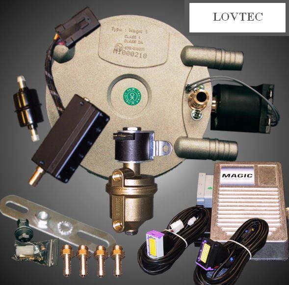

       ชุด LOVTEC ครับดีนะครับใช้แล้วไม่มีปัญหาเลย

       เอาอีกแล้วครับท่าน Lovtec ครับ ติดแล้วเป็นยังไงอ่ะพี่ 3A ดูน่าตาดีไม่เลว อธิบายสรรพคุณมาด้วยดิ เดี๋ยวเค้าจะหาว่ามาแอบโฆษณาอีกคนนาพี่นา ว่าแต่อู่ที่ทำเว็บนี้เนี่ย (www.allyautogas.com)ข้อมูลพี่ไม่ค่อยมีเลยนะพี่นะ ไหนบอกข้อมูลเพียบอ่ะ เข้าไปแล้วรู้อย่างเดียวว่าเป็นสุดยอดหัวฉีดอ่ะ อิอิอิอิอิอิอิอิ ผมกลัวแรงม้าไม่เท่าแรงโม้......

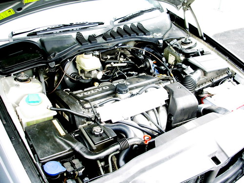

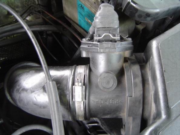

       มีบางท่านเคยถามผมเรื่องที่ติด variable แบบต่อตรง[i-type] แล้วช่างถอดกรองอากาศออก ไปใช้กรองเปลือยแทนแล้วไม่ยอมต่อ Airflowให้ ทำให้ใช้น้ำมันไม่ได้ (เนื่องจากAirflow850 GLE/GLT จะเป็นชิ้นเดียวกันกับกรอง) ผมเลยเอารูปมาให้ดูว่าสามารถใช้ท่อ Airflow ของ850turbo ได้เนื่องจากเป็นแบบแยกชิ้น ลองหาแล้วไปให้ช่างทำดูอีกทีนะครับ
