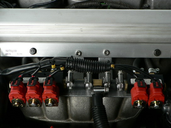

มาที่ระบบหัวฉีด บนพื้นฐานการติดตั้งและปรับแต่งที่สมบูรณ์ ไม่มีปัญหาครับ แน่นอนราคาค่อข้างสูง ประมาณ 5 ครับ เพราะต้องใช้อุปกรณ์ของชุด 6 สูบ ยกเว้นหัวฉีด

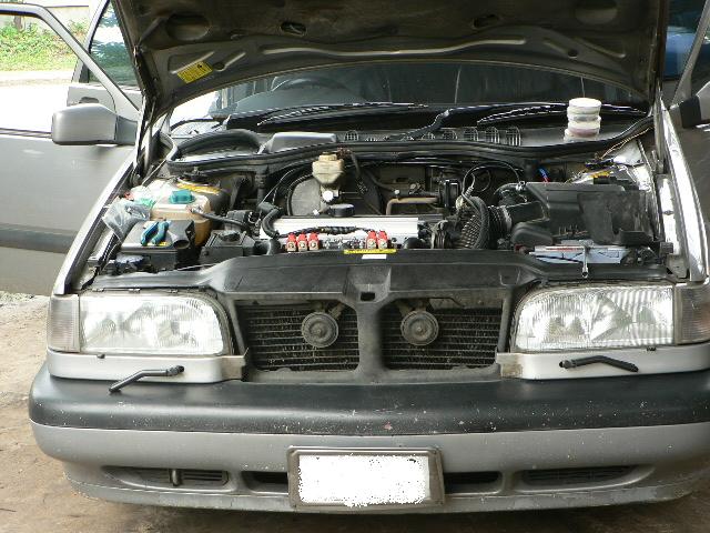

       คุณChayutช่วยลงรูปการติดตั้งให้ด้วยครับ ขอบคุณครับ

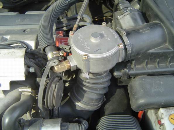

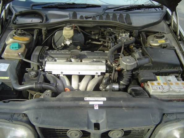

       รูปการติดตั้ง
 จาก Chayut
 จันทร์, 21/8/2549
10:47
203.146.41.120

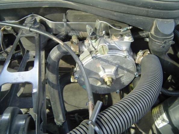

       variable mixer

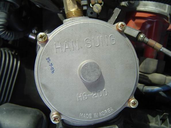

       variable HANA จะมีตัวนูน "HAN SUNG" ถ้าเป็นของเท๊ยมจะไม่มีตัวอักษร

       หม้อต้ม variable HANA แบบมีกรองแก๊สในตัว ผมติดตั้งที่รังสิตคลอง 7 เปลี่ยนเฉพาะ หม้อต้ม+variable mixer +ท่อน้ำค่าแรง=8000 บ นอกนั้นเป็นของเดิม ใช้มา 1 เดือน(ประมาณ 10000 km )ไม่มีปัญหา ไม่เคยจูน อัตราสิ้นเปลืองทางยาว=1.05-1.15บ/ ในเมือง=1.50-1.65บ
