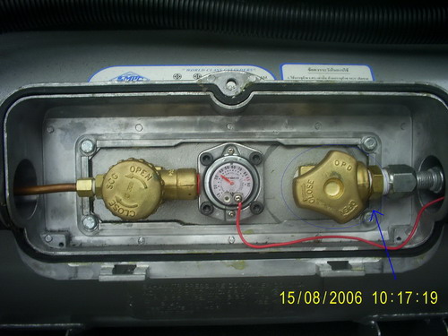

จำเป็นรึเปล่าที่จะต้องปิดวาว์ลเติมแก๊ส
จาก มัยลาภ
พุธที่ , 16/8/2549
เวลา : 03:13
125.25.140.114
อ่านแล้ว = 958 ครั้ง
       จำเป็นรึเปล่าที่จะต้องปิดวาว์ลเติมแก๊ส ทุกครั้ง ครับ
 จาก ธ
 พุธ, 16/8/2549
04:17
203.146.104.35
       เคยปิดวาว์ลเติมแก๊ส ทุกครั้ง ช่วงแรกที่ติดตั้งมาใหม่ ก็ไม่ปิด พอไปเติมแก๊สเห็นแทกซี่ เขาปิดกันปลอดภัยดี ต้องเปิดกระโปรงหลังเปิดฝาครอบ ทำซ้ำๆๆ จนเบื่อ ปัจจุบันไม่ได้ปิดเลย เปิดไว้ครึ่งรอบแต่ต้องแน่ใจว่า วาส์วกันกล้บอยู่ในสภาพดี ไม่รั่วไม่ซึ่ม

       เอ่ออออ เวลาคุณใช้เตาแก๊สทำกับข้าว หลังจากใช้แล้วคุณปิดวาวล์ไหม ความจริงเรื่องนี้ไม่เห็นต้องถามเลย มันเป็นสามัณสำนึกว่าควรหรือไม่ควร ถ้าคุณเห็นว่ามันไม่อันตราย ไม่กลัว มีความเชื่อมั่นเรื่องอุปกรณ์สูงมากและขี้เกรียจปิด ก็ไม่ต้องไปปิดมัน

ก็ขอตอบคุณ" มัยลาภ "ละกันนะครับ เอาอย่างนี้นะครับคุณมัยลาภครับ คิดตามนะครับ เรื่องปิดวาวล์หรือไม่ปิดนั้น จริงๆแล้วปิดก็ได้ ไม่ปิดก็ได้ครับ ซึ่งมันขึ้นอยู่กับปัจจัยหลายอย่าง ดังนี้ครับ
1.ไม่ปิดก็ได้ ถ้าหากวาวล์คุณยังใหม่ และยังสภาพดี
2.ไม่ปิดก็ได้ ถ้าหากว่าคุณขี้เกียจ( แต่ต้องมากจากข้อ1 ด้วยนะ)
3. ปิดก็ได้ ถ้าหากว่าคุณขยัน
4. ปิดก็ได้ ถ้าหากว่าคุณเป็นคนมีนิสัยที่ป้องกันไว้ก่อน(ดีกว่าวัวหายแล้วล้อมคอก)
ทีนี้ คุณมัยลาภก็ลองพิจารณาเอาเองนะครับ ว่าคุณจะปิด หรือเปิด มันน่ะครับ อยู่ที่ตัวคุณเองครับ
ส่วนตัวผมเองนั้น ผมติดแบบธรรมดา( ถังมือหมุน )และใช้งานมา 1 ปี กับอีก 2 เดือนเศษๆ แล้ว ผมจะปิด และเปิดทุกๆครั้ง ที่มีการเติม ครับผม แต่ก็มีบางครั้ง ย้ำนะครับว่าบางครั้งเท่านั้น ที่ผมลืมปิดแต่ถ้านึกขึ้นมาได้ ก็จะจอดรถลงมาปิด ครับ( เผอิญว่าผมค่อนข้างจะเป็นคนประเภทกันไว้ ดีกว่าแก้น่ะครับ...)ก่อน

       เห็นด้วยกะ คห.3 ที่สุด ส่วนผมเลือกไม่เคยปิดเลยและกะโปงหลังก็ไม่เปิดมานานโข
แต่ คห.2 นี่ดิน่า(จะปิดตาย)วาวล์แก๊สบ้านนะเข้าได้ออกได้ทางเดียวนะ รถยนต์ มันคนละอย่างกันนะ!

       คุณเป็นคนไทยมักง่ายรึเปล่าล่ะ
การที่ไม่ได้ปิดวาร์ลมันเหมือนคุณซื้อหวยไว้ 1 ใบ จริงอยู่ที่วาร์ลเติมมันเป็นวาร์ลทางเดียว
ยังไงแก๊สก็ไม่รั่ว แต่ถ้าเกิดอุบัติเหตุล่ะครับ ถ้ามีรถชนท้าย ไอ้ท่อทองแดงบางๆมันคงรับแรงอะไรไม่ได้หรอก ถ้าท่อมันรั่วขึ้นมาล่ะ แก๊สมันก็จะออกจากถังทันที โดยเฉพาะคนที่ทำต่อเิติมที่เดินออกมาด้านหลังยิ่งสมควรปิด ลองคิดดูนะครับ
ถ้าเกิดซวยถูกหวยขึ้นมา โดนคนเมาล่ะกัน โดนคนเมามันชนท้ายอย่างแรง ขนะที่คุณกำลังมึนจากแรงกระแทก แต่ที่ท้ายรถคุณท่อแก๊สมันรั่วไปแล้ว และพร้อมที่จะลุกเป็นไฟครอกคุณตายในรถได้เพียงแค่มีประกายไฟแค่นิดเดียว ถ้าคิดว่าคุณโชค์ดียังไงก็ไม่ถูกหวยใบนี้ก็ไม่ต้องปิดครับ
เดี๋ยวจะหาว่าผมจุกจิก คนที่ส่วนใหญ่ก็จะนิสัยมักง่ายละเลยความปลอดภัยกันอยู่แล้ว ตัวอย่างก็มีให้เห็นเยอะ อย่างโรงงานใหญ่ๆที่เมื่อก่อนจะเอากุญแจมาล๊อคประตูหนีไฟไว้เพราะกลัวโจรเข้ามาขโมยของ แล้วเป็นไงครับ เกินไฟใหม้ขึ้นมา ประตูหนีไฟก็เปิดไม่ออก
อันนี้ก็เหมือนกัน ถ้ามันไม่มีประโยชน์จริงๆเค้าำไม่ทำวาร์ลหรอกครับ เค้าคงต่อตรงเข้าถังไปแล้ว
อ้อแล้วถ้าไม่ได้ใช้แก๊ส เช่นจอดรถไว้นานๆก็ต้องปิดวาร์ลแก๊ซที่ส่งแก๊ซเข้าเครื่องยนต์ด้วยนะครับเพื่อความปลอดภัย

       เสียใจครับ ของผมสายอ่อน ครับ
 พุธ, 16/8/2549
13:30
125.24.154.206
       อีกอย่างนะครับ วาล์วด้านหัวเติม เป็นวาวล์ที่ให้แกสเดินทางเดียวครับไม่สามารถไหลย้อนกลับมาได้

ผมเห็นว่าแก๊สมันย้อนออกทางวาว์ลนี้ไม่ได้นะครับเลยถาม ผมอยากทราบว่ามันจำเป็นแค่ไหนนะครับ ขอบคุณครับ

       สรุปแล้ว วาว์ล สองตัวนั้นเวลาใช้งานที่ถูกต้องเค้าใช้กันยังไงบ้างครับ
อู่ที่ติดมาก็ไม่ได้บอกอะไรมาก แค่ว่าไม่ต้องไปทำอะไรกับมันปล่อยไว้แบบนั้นได้ไม่เป็นอะไร
คืออยากทราบว่าวาว์ลสองตัวนี้ใช้ทำอะไรบ้างครับ
