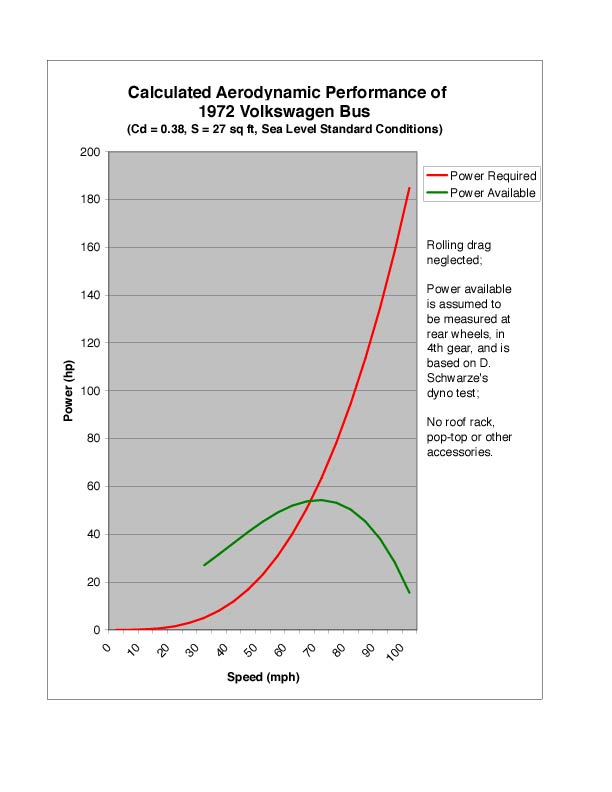

 จาก z
 จันทร์, 28/8/2549
17:28
221.128.74.171
       ส่วนนี่เป็นแรงม้าที่รถโฟลกตู้แตงโมต้องการครับ
CD 0.38 สูงกว่าเก๋งเยอะแต่เอาไว้ดเป็นแนวทางการเลือกมิกละกัน
รถผม1600cc ขับในเมืองหรือทางไกลไม่เกิน120 ละก็ เลือก 26 มิลครับ 93 แรงม้าก็เหลือๆครับ
