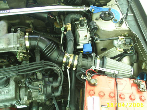

เพราะขนาดของ Mixer ที่ติดกันมามันไม่เท่ากัน ในรูปผมต้องใช้แรงข่มขืนพอดูคับ แต่แน่นหนาดี

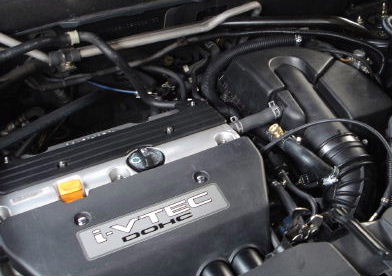

อย่าง CRV ผมจะฝัง Mix ในท่อเลย เจาะท่อให้หัวจ่ายแก๊ซ ก่อนยัด Mix ใช้ซิลิโคนทารอบๆให้แน่นหนา

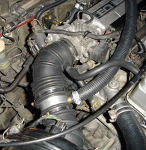

Mix ที่ย้ายออกมาห่างๆจากลิ้นปีกผีเสื้อแล้ว อากาศกับแก๊ซก็จะมีเวลาในการประสมตัวกันมากขึ้น ส่วนประสมที่ดีก็จะทำให้เครื่องเดินได้เรียบ และมีแก๊ซที่พร้อมใช้งานมากขึ้น ทำให้อัตตราเร่งดีกว่า
รถทั้ง 2 คันที่ผมย้าย ผลที่ได้เห็นๆ จะช่วยให้จูนแก๊ซได้ง่ายและคงที่ อัตตราเร่งดี

       มาแล้วครับมาแล้ว ไปย้ายมาแล้ว ได้ผลดีมาก คือ ปัจจุบันเวลาเบรคหรือชลอรถรอบจะอยู่ที่ประมาณ 1000 รอบ พอสักหน่อยก็จะตกมาที่ประมาณ 700 รอบ ก็ถือว่าพอใจมากกว่าก่อนนะครับ ยิ่งเวลาเหยียบทางไกลแล้วได้ถึง 140 แน๊ะ (ทั้งๆที่ไม่เคยทำขนาดนั้นแต่ก็ขอลองดู) ........ณ ปัจจุบันยังคงเหลือแต่ปัญหาการสิ้นเปลืองนั่นแหละ ยังไม่รู้เพิ่งจะเติมไปใหม่ (จูนใหม่แล้วด้วย) ได้ผลอย่างไรจะนำมาให้ทราบต่อไปคร๊าบ จ้าวนายยยยยยยยยยยย...................
