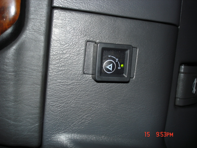

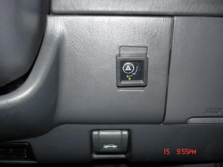

CAMRY 96 ติดหัวฉีด AUTRONIC JET 21 มีปัญหาขอความช่วยเหลือ
จาก wirun
อังคารที่ , 15/8/2549
เวลา : 22:03
203.113.81.169
อ่านแล้ว = 813 ครั้ง
       ตำแหน่งไฟบอกปริมาณมันค้าง
 จาก wirun
 อังคาร, 15/8/2549
22:13
203.113.81.169
       ตอนนี้ติดเครื่องยนต์อยู่ ปริมาณแก๊สเท่านี้
 จาก wirun
 อังคาร, 15/8/2549
22:16
203.113.81.169
       ตอนนี้ติดเครื่องยนต์อยู่ เต็มถังจากบางนา/ราม2 วิ่ง ถึงระยอง/ปลวกแดงปริมาณแก๊สเหลือเท่านี้
 จาก wirun
 อังคาร, 15/8/2549
22:19
203.113.81.169
       นำมันจากครึ่งถังเหลือ เท่านี้ ตกลง มันกินทั้งแก๊สและนำมันใช่ไหม
 จาก wirun
 อังคาร, 15/8/2549
22:33
203.113.81.169
       มีวิธีแก้ไขไหมครับ เพราะไม่รู้เลย ว่า กินแก๊สหรือนำมัน มันค้างอย่างนี้ตลอดทาง ลืมบอก ตอนติดเครื่องใหม่ๆ(เครื่องยนต์เย็น) สัญญาณไฟคอมมิวเตเตอร์ กระพริบปรกติ(พร้อม4ดวง) พอถึงอุณหภูมิทำงาน สัญญาณไฟคอมมิวเตเตอร์ บอกระดับแก๊ส 4ดวงครบ(แก๊สเต็ม) จากนั้นขับไปสัก500 เมตร เหลือดวงเดียว ค้างด้วยครับ พอกดเปลี่ยนเป็นนำมันไม่ยอมตัดการทำงาน เหลือดวงเดียว ค้างเหมือนเดิมครับ
 จาก hhh
 อังคาร, 15/8/2549
22:42
58.136.71.231
       น้ำมันไม่น่าหายไปได้ครับเพราะวิ่งทางไกลไม่ได้ดับเครื่องแล้วสตาร์ทบ่อย ผมว่าต้องให้ร้านเช็คปัญหานี้ก่อนเลย
ส่วนเรื่องเกจแก๊ส น่าจะเป็นปัญหาในการต่อสายไฟ เพราะเท่าที่เห็นตรงถังลูกลอยน่าจะทำงานปกติ
 จาก Holden Vp
 พุธ, 16/8/2549
09:10
202.6.107.60
       มีปัญหาหลายอย่างค่อนข้างจะขัดเจน น่าจะให้ร้านติดตั้งเขาแก้ไขให้ก่อนนะครับ
 จาก อย่าเชื่อโฆษณามาก
 พุธ, 16/8/2549
16:42
203.153.171.4
       น่าจะใส่ลูกลอยไม่ถูกวิธีครับ เลยมีการขัดกันระหว่างลูกลอยกับสายดูดแก๊ส และท่อระบาย
อีกเรื่องคือไฟเครื่องโชว์ น่าจะเข้าไปให้ร้านแก้ให้เรียบร้อย
ติดตั้งดี จูนดี ไฟเครื่องไม่โชว์ครับ
 จาก Paul
 พุธ, 16/8/2549
18:15
124.121.152.166
       ของผมก็ camry ท้ายหงษ์ ติดแบบหัวฉีดไฟเครื่องไม่โชว์ ติดมา 5 เดือนเติมน้ำมันไป 300 บาท ส่วนอัตรากินแก็สก็ 1.40 ในเมืองนอกเมืองก็ 1.10 ถือว่าพอใจครับในแบบหัวฉีด ผมว่าน่าจะกลับไปให้ร้านที่ติดตั้งแก้ไขดูตามที่เพื่อนๆข้างบนแนะนำครับ
