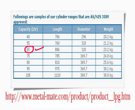

 จาก หมูสนาม
 อังคาร, 22/8/2549
19:10
202.149.117.66
       ถัง 76 ลิตร ของ matel mate ครับ มันใสพอดีน่ะ แต่ไม่ค่อยเติมเต็ม หนัก

       ของผมซิตี้ใช้ 65 ลิตรไม่ต้องยกเอายางออกได้สบายครับ ถังมัลติ
