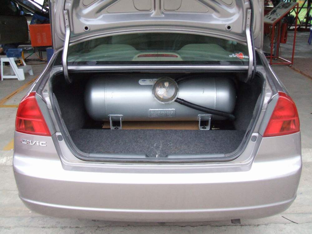

       ถังมัลติวาล์วของผมเติมได้ช้ามากเลยครับ ไม่ทราบว่าเป็นกันรึเปล่าครับ ของผมเป็นรุ่นที่หน้าจอเป็นรูปวงกลมครับ ของคนอื่นเติมกันวิ่งจู๊ดเลยครับ ของผมเดี๋ยวตัด เดี๋ยวตัด เด็กปั๊มเลยต้องผ่อนให้มันช้าลงถึงจะเติมได้ครับ ตอนแรกคิดว่าเป็นที่หัวเติมก็เลยไปเปลี่ยนมา อาการก็ยังเหมือนเดิมครับ 50 ลิตรใช้เวลาเกือบ 20 นาทีครับ ยิ่งตอนใกล้เต็มจะยิ่งช้ามากๆครับ

       รูปข้างบนเป็นถังกี่ลิตร มัลติวาล์วของอะไรครับ
