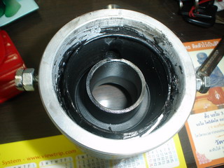

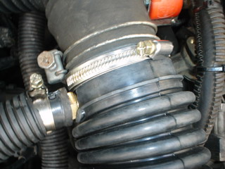

       ปวดหัวกับท้ายโด่งมานาน ให้อู่ติดตั้งแก้ไขให้ก็ไม่ทำซะทีปวดหัวกับของเก่าที่ติดตั้งมาเหลือเกิน เลยตั้งใจจะไม่ง้อแล้ว และแล้วก็ถอดออกมาซะ
 จาก นันSR-20 อาศรมหูกวาง
 อังคาร, 15/8/2549
17:52
61.47.70.21

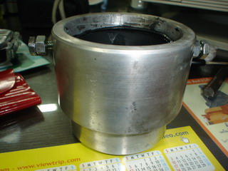

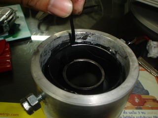

       พอหงายมิ๊กขึ้นดูถึงกับเครียด จะไม่เครียดได้งัยก็อู่ติดตั้งมันชุ่ย เอายางในรถหนุน ละลายซิครับงานนี้ ไม่อยากนึกสภาพสูบเลย ว่าจะเหนียวเหนอะมากน้อยขนาดไหน ลองดูยางที่ละลายดูซีนี่แค่ตัวอย่างเล็กน้อยที่ดึงออกมาให้ดู
 อังคาร, 15/8/2549
17:53
61.47.70.21
       ดูกันอีกทีชัดๆ ละลาย เคลือบหมดทั้งมิ๊ก
 อังคาร, 15/8/2549
17:58
61.47.70.21
       ดูแล้วก็ต้องเอาธรรมะ เข้ามาข่มใจ แล้วตั้งสติกับมิ๊กก้อนใหญ่ว่าจะเอายังงัยกะมันดี เอาไปปาหัวเจ้าของอู่ เดี๋ยวโดนกระทืบกลับมาอีกซวย งั้นเอาไปทำบุญเลยดีกว่าครับเผื่ออะไรๆ จะได้ดีขึ้นกับรถคันนี้ ตั้งใจเอาไปบริจากแบบที่เค้าเอาฝากระป๋องไปบริจาคทำขาเทียมอะครับ กว่าจะได้ซักขากินเป็นล้านกระป๋องแน่ เอาก้อนนี้ไปบริจาคดีกว่าชัวร์ ได้เนื้อเยอะดี

       เปลี่ยนมาเป็นมิ๊กของฮาน่า ไม่ได้ตั้งใจซ่อนแต่ไหงโดนยางกลืนหมดหว่า

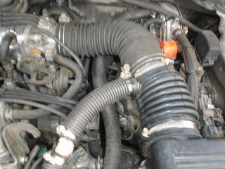

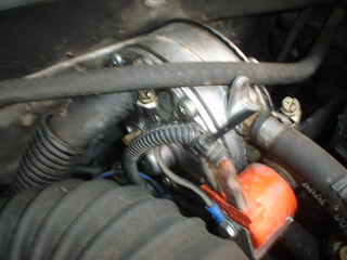

       ภาพหลังจากการย้าย และเปลี่ยนมิ๊กครับ งบทั้งหมดของส่วนนี้ประมาณ 300.- ไม่รวมค่ามิ๊กเซอร์

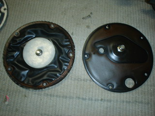

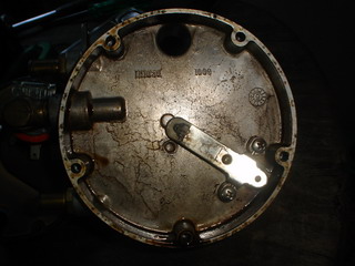

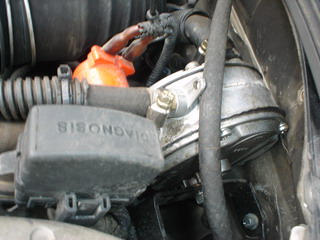

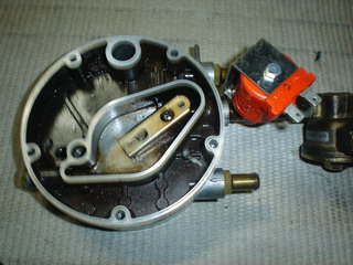

       เอ้ายังไม่จบ หลังจากเอารถไปทดลองขับก็รู้ถึงผลที่ดีขึ้นในระดับนึงพอสมควร แต่ยังมีในส่วนรอบเดินเบายังไม่เป็นที่น่าพอใจ น่าจะเกิดจากหม้อ คราวนี้มาดูในส่วนของหม้อต้มกันดีกว่า
 อังคาร, 15/8/2549
22:11
61.47.70.21
       เวรแล้วมั้ยละนี่ ติดตั้งแบบนี้ละผมจะถ่ายขี้แก๊สยังงัย
 อังคาร, 15/8/2549
22:19
61.47.70.21

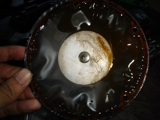

       นี่แหละครับถ่ายขี้แก๊สทีต้องถอดออกทั้งยวง เพราะหม้ออยู่ในตำแหน่งที่ไม่สามารถถ่ายขี้แก๊สได้ ดังนั้นรูเดรนหมดความหมายงานนี้ เลยได้แกะออกมาให้ชมเลย เป็นหม้อออโต้แก๊สครับ

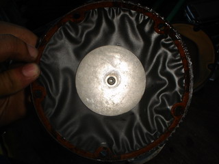

 อังคาร, 15/8/2549
22:21
61.47.70.21
       สภาพ สำหรับอายุการใช้งานประมาณ 6 เดือน

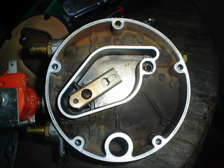

 อังคาร, 15/8/2549
22:23
61.47.70.21
       ทำอะไรไม่ได้ นอกจากท่อง นโมๆ ระหว่างล้าง ทำไมต้องเป็นเรื่องไหญ่ด้วยวะแค่ถ่ายขี้แก๊ส แล้วถ้าเป็นคนอื่นจะทำยังงัยละนี่
 อังคาร, 15/8/2549
22:24
61.47.70.21
       นี่ครับหลังล้างใหม่เอี่ยมอ่อง

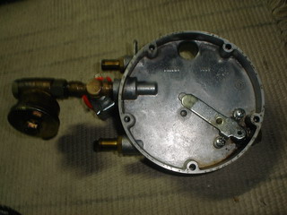

 อังคาร, 15/8/2549
22:26
       นี่ห้องต้ม (ชื่อยังกับหนังแดจังกึม) แยกระหว่างน้ำ และแก๊ส
 อังคาร, 15/8/2549
22:29
61.47.70.21
       อีกด้านก็ผ่องเหมือนกัน
 อังคาร, 15/8/2549
22:30
61.47.70.21

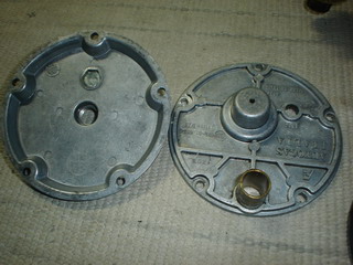

       ผ้าประเก็นล้างซะใหม่
 อังคาร, 15/8/2549
22:31
61.47.70.21
       ล้างยันฝาหน้า ฝาหลัง
 อังคาร, 15/8/2549
22:37

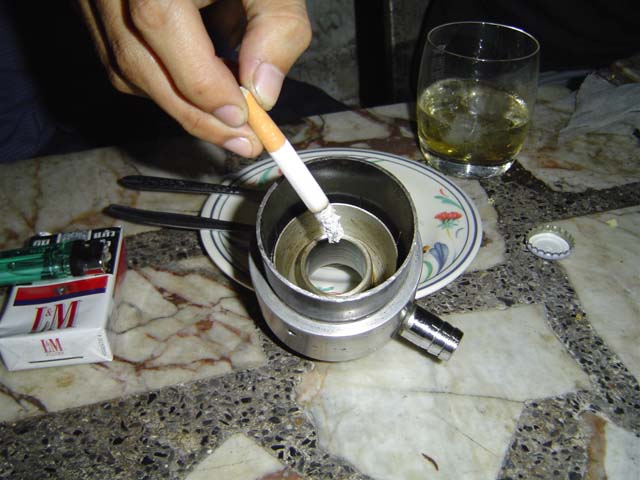

       กว่าจะล้างเสร็จก็มืด หลับหูหลับตาใส่ดู ปรากฏว่าหม้อรั่ว น่าจะขันไม่แน่น ยังงัย พรุ่งนี้ค่อยทำต่อ ถ้ายังไม่ดีจริงๆ กะจะเอาหม้อ AUTOGAS $ MIX เขี่ยบุหรี่ ไปบริจาคทำขาเทียม เผื่อจะได้บุญได้กุศลกะเค้าบ้างรถจะได้ไม่มีปัญหาอีกต่อไปซักที ยังงัยแล้วจะมีรายงานผลความคืบหน้าต่ออีกนะครับหากมีการแก้ไขยังงัย
อีกนิดนะครับทั้งนี้ทั้งนั้นที่เอามาให้ดูไม่ได้เป็นการประจานอู่นะครับว่าติดตั้งไม่ดี หรือไม่มีฝีมือ สังเกตุได้จากผมจะไม่ลงชื่ออู่ที่ติดตั้งให้ครับ เข้าใจครับ ความสามารถแต่ละคนมันไม่เท่ากัน เค้าคงทำได้เท่าที่เห็นจริงๆ แต่ก็จะเป็นกำลังใจให้พัฒนาขึ้นไปนะครับ
เชิญร่วมบริจาคมิกซ์ เพื่อทำขาเทียมด้วยกันได้นะครับ เพื่อเป็นการช่วยเหลือสังคม เห็นนายเค แคมรี่สะสมฝาเบียร์เพื่อไปบริจาคเห็นแล้วรันทดตัวเองกับพี่แอ้มต้องตื่มเบียร์กระป๋องวันละเป็นลังๆ เพื่อจะเอาฝาไปบริจาค ตอนนี้พบทางสว่างแล้วครับ ท่านใดมีมิ๊กเซอร์ที่ไม่ได้ใช้แล้วเอามาร่วมบริจาคกันได้นะครับ โดยเฉพาะมิ๊กซ์รูปทรงแบบนี้

       รูปที่ 20 mixer 28mm ของผมนี่ครับ ไอ้ที่ดำๆ mixer ของผมก็เป็น ตอนนั้นเปลียนเป็นฮานา เลยไม่ต้องขูด ดีๆ บริจาคเลย
