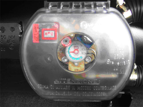

       พรุ่งนี้จะถ่ายรูปมาให้ดูนะครับ แต่เอาไปติดระบบ Autronic ตอนเปิดฝาดูที่บ้านมันเป็นสีดำๆ ดูใกล้ๆมันเขียนว่า Autogas ผมเข้าใจว่า Autronic ต้องเป็นสีทองใช่ไหมครับ หัววาล์วก็เป็น BRC ครับ
แบบนี้เป็นไรรึป่าวครับ เสียค่าติดตั้ง 45,000 บาท

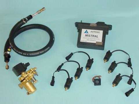

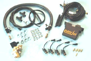

       หัวฉีดAutronic กับ Autogas/Italia เหมือนกันครับ แต่ Easy Jet เป็น ยี่ห้อรองยอมให้ผสมข้ามพันธ์ได้
ชิ้นส่วนหลักมีดังรูปครับ

       เอา Easy Jet Kit มาให้ดูด้วย ครับ

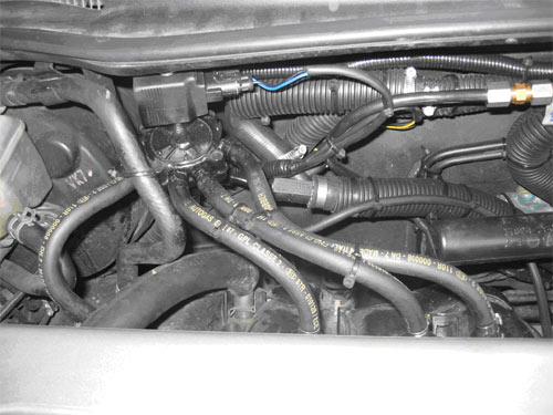

       ซูมใกล้ๆ จะเห็นคำว่า autogas นะครับ ส่วนไอ้กลมๆดำๆที่ว่าก็ตัวนี้แหละครับ ผมเรียกไม่ถูกเหมือนกัน แต่เท่าที่รู้ autronic จะสีทองครับ
 จาก Black camry
 พุธ, 16/8/2549
09:56
58.136.79.13

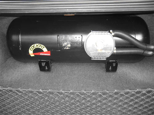

       ตัวนี้เป็นถังที่ว่าครับ ที่ว่า BRC เป็นวาล์วครับ
 จาก Black camry
 พุธ, 16/8/2549
09:59
58.136.79.13
       ภาพใกล้ครับ ผมติดที่ cockpit อ้อมน้อย ตามคำแนะนำที่ได้จากบอร์ดนี้ครับ รอตั้งเกือบเดือน ตอนไปติดไม่ได้คุยกับเจ้าของครับ แค่ไปฝากรถและรับใบรับรถกลับมา แต่เจ๊คนขายเค้าก็พูดนะครับว่า autronic เลยไม่แน่ใจว่ายังไงกันแน่ วานท่านผู้รู้ให้ความกระจ่างด้วย

       สงสัย ทำไมต้องไปพ่นสีดำตรง VIR? ของเดิมน่าจะเป็นสีทองอยู่ก่อนพ่นน่ะครับ ดู ตัวอย่าง คต.10 ครับ เป็นชุด Autogas/Italia ของเป็นๆ ครับ

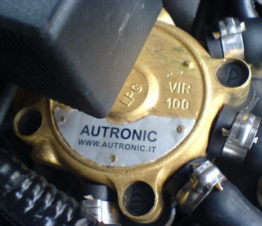

       หม้อต้ม tomasetto กับหม้อต้ม autogas หน้าตาเหมือนกันอย่างกับแกะ ปั๊มตราก็เหมือนกันต่างกันแค่สติกเกอร์ แต่ราคาต่างกันเกือบพันนะครับ ผมว่าคุณโดนลดต้นทุนแล้วละครับ

       วาวล์ BRC โอเค ไม่เคยเห็น วาวล์ Autronic ไม่รู้มีเปล่า
ถังของไทย โอเค แต่ไปสั่งเค้าพ่นดำเหรอ
แล้วไปสั่งเค้าพ่นตัวแยกแก้สสีทองหรือครับ
จากรูป รอยพ่นเลอะตามท่อยางอีกต่างหาก ใช่เปล่า

ผมทำมาแล้ว ได้ของตามรูปนี้ครับ

       1. ผมเคยเห็นถังจริงๆมากับตา ไม่เกินห้าสิบใบ ไม่เคยเห็นถังสีดำจากโรงงาน
ถังดำ เจ้าของจะสั่งพ่นเอง ถ้าไม่สั่ง ไม่ควรมีร้านไหนพ่นสีทับของเดิม
2. ตัวที่ผมลงรูป VIR ยิ่งไม่ควรพ่นดำ หนักหนากว่าเรื่องถังซะอีก
ไม่ทราบว่า ตัวหนังสือเหมือนกันไหม
3. ลองไปดูที่ตัวหัวฉีด จะมียี่ห้อเป็นตัวนูนเล็กๆ ยี่ห้ออะไร
4. กล่อง ECU ยี่ห้ออะไร ตามรูปมีลงไว้แล้ว กล่องเหมือนกัน ต่างที่ฉลากยี่ห้อ
ถ้าแน่ใจว่าไม่ได้สั่งเค้าพ่นดำ แค่สาเหตุนี้ก็ไปขอเปลี่ยนได้แล้วครับ
ตามรูปนะครับ หัวฉีด จะมีพิมพ์ยี่ห้อติดไว้ ตัวเล็กๆ

       ผมก้อเคยบอกให้เฮียแกพ่นตัว VIR ให้เป็นสีดำเพื่อจะได้กลมกลืนแต่ช่างเค้าลืมพ่นเลยต้องเลยตามเลย แต่ของคุณเค้าพ่นให้ก้อดูเนียนดีนะ ที่ร้านค็อกพิทไม่น่ามียี่ห้อ Autogas นะ ยังไงก้อลองให้เฮียลอกสีให้ดูตรงฉลากก่อนก้อด้าย ที่จริงตัว VIR ของสองยี่ห้อนี้เหมือนกันทุกอย่างยกเว้นสติกเกอร์ครับ
