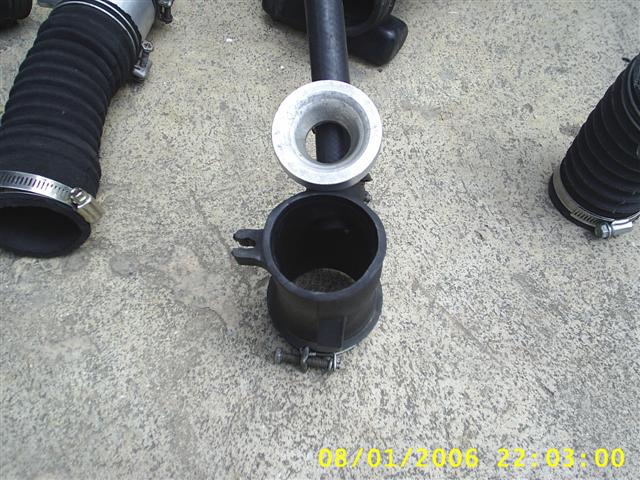

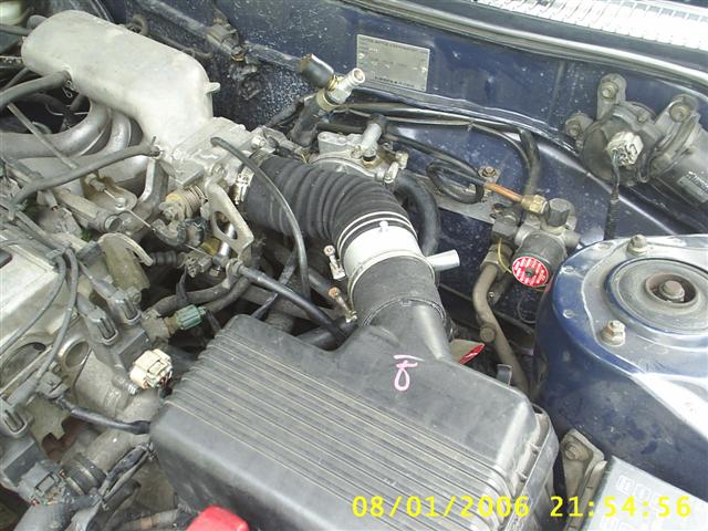

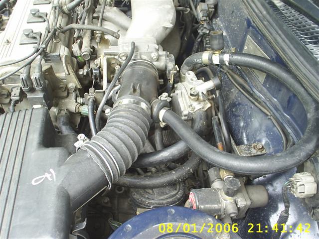

       ความเดิมจากตอนที่แล้ว "แทงปีกปิดปาก" (หาอ่านได้จากกระทู้เก่าได้ครับ) หลายคนบอกว่าให้ย้ายMixซะแต่เนื่องจากหลายสาเหตุยังไม่มีโอกาสแต่เมื่อวัน
หยุดที่ผ่านมาก้อเลยย้ายซะแบบแรกก้อทำแบบธรรมดา เบๆตามที่นิยมกันทั่วไปคือMixวางติดกับหม้อกรองอากาศเลยครับ (ลงทุนไปประมาณเกือบๆ 500เนื่อง
จากเดิมไม่มีMixเลยต้องซื้อของใหม่หมดทั้งท่อทั้งMix) ตามรูปครับ
 จาก Bozo
 อังคาร, 15/8/2549
15:36
202.22.11.35

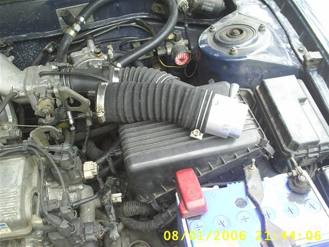

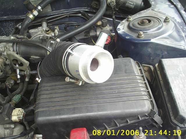

       ลองเอาไปวิ่งดูก็อย่างที่หลายๆคนเคยบอกไว้ล่ะครับรอบมาเร็วขึ้น แต่ในส่วนของผมหลังจากจูนแล้วก็OKครับแต่เรื่องอัตราการสิ้นเปลืองยังไม่ได้จับระยะวัดครับ
เลยยังไม่ทราบ ส่วนเรื่องรอบที่เคยตกตอนใส่เกียร์แล้วเหยียบเบรคให้รถหยุดตอนรถติดๆดีขึ้นครับแต่ยังไม่ค่อยถูกใจเท่าไรตอนแรกก็คิดว่าจะเลื่อนตำแหน่งMix
ให้มาอยู่สักกึ่งกลางค่อนไปทางหม้อกรองแต่นึกได้ว่าหากจะทำอีกต้องตัดท่อยางใหม่อีกกลัวว่าจะเสียตังอีก แต่พอดีเหลือบไปเจอท่อยางเก่าที่เคยตัดทิ้งไว้นาน
แล้ววางอยู่กับแหวนลดอากาศอันเดิมก้อเลยลองย้ายตำแหน่งแหวนลดอากาศมาจนสุดรอยเก่าที่เคยตัดไว้แล้วก็ใช้เศษท่อย่นอันเก่ารัดต่อออกมา ผลได้ความยาว
พอดีเลยครับ แต่ในส่วนของท่อจ่ายแก้สก็พอดีกับรูท่อพักอากาศผมเลยเอาท่อจ่ายแก้สแทงเข้าไปตรงๆเลยครับ ตามรูปเลยครับ

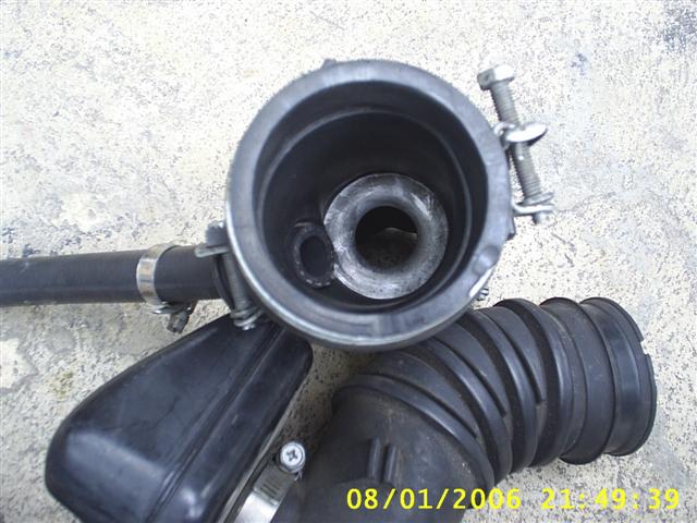

 จาก Bozo
 อังคาร, 15/8/2549
15:37
202.22.11.35

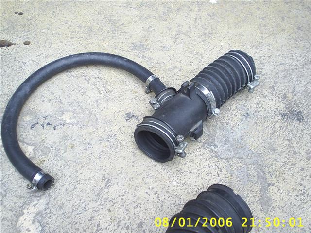

       ประกบกับท่อเก่า

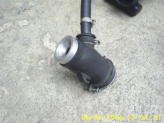

 จาก Bozo
 อังคาร, 15/8/2549
15:40
202.22.11.35
       ประกอบท่อกับส่วนปลาย

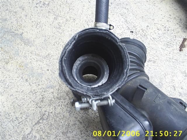

       รูด้านอากาศเข้า

       รูด้านจายเข้าปากไอดี

       หลังจากเอารถไปลองปรากฎว่าได้ผลดีเกินคาดครับ รอบเดินเบาปกติครับ แต่ผลที่ได้ในส่วนของรอบต่ำตอนหยุดรถใส่เกียร์Dเหยียบเบรคค้างไว้ เยี่ยมมากเลยครับรอบเกือบๆเท่าตอนเดินเบาใส่เกียร์N สรุปคือ มีloadหรือไม่มีloadตอนนี้Oครับ :>)

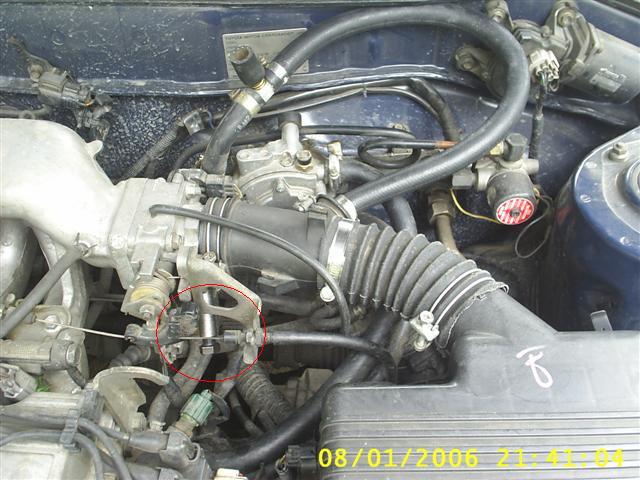

       วงกลมสีแดงรอยเดิมตอนแทงปีก(จ่ายแก้สตรงเข้าปีกผีเสื้อ) ตอ้งหาน๊อตมาอุดเอาไว้

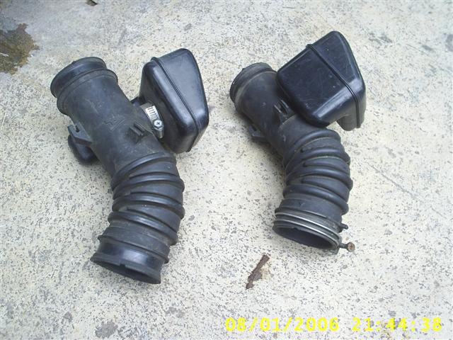

       ภาพประกอบเปรียบเทียบของเดิมตอนยังไม่ได้ตัด (ตอนนี้สองอันนี้ยังอยู่ดีครับเก็บไว้ตอนวิ่งน้ำมัน)

       เปรียบเทียบแบบเป็นMixตัวเป็นๆกับแบบแหวนลดอากาศ (Versionก้านกล้วย)

       อีกมุมนึ่งล่ะกัน

       สามารถใช้ได้กับ 7A ,5A ,4A series ของToyota นะครับ หรือจะไปประยุกต์ใช้กับ เครื่องรุ่นอื่นๆที่ใก้ลเคียงกันก็ได้ครับ หากมาวิเคราะห์กันดูแล้วหลักการเหมือนMixerทั่วไปครับคือทำหน้าที่ผสมแก้สกับอากาศ เพียงแต่ว่าจะผสมกันตรงจุดใดก่อนเข้าท่อไอดี จะให้มีระยะเท่าไรก็คำนวนเอาหรือจะทำแบบลองผิดลองถูกก็ได้ครับ อย่าลืมมันเป็นแค่ตัวลดอากาศและผสมกับแก้สก่อนจ่ายเข้าท่อไอดี หากเพื่อนสมาชิกมีความเห็นยังไงก็คุยกันได้ครับ อ้อยังไงก็ขอให้มีความสุขกับการใช้แก้สนะครับ

       เอาไว้ใกล้ปีกผีเสื้อต้นจะดีครับ แต่ได้ลองรอบปลายหรือยังครับ

       ก็ไม่รู้สูตรตายตัวอ่ะครับ มันอยู่ที่ผลที่ออกมาครับ อันใหนดีกว่า ก็ถือว่าอันนั้นดีหล่ะครับ
ดีใจด้วยครับ เห็นมะ ย้ายมิกซ์รักษาทุกโรค หุหุหุ

       เมื่อตอนเย็นได้ไปลองตอนขากลับบนMotorWayรอบปลายยังไหลเหมือนเดิมครับไม่มีปัญหา รอบต่ำถึงกลางดีกว่าเดิมครับอาจเป็นเพราะของเดิมจ่ายแก้สคาปากกระบอกส่วนแหวนลดอากาศก็ติดชิดกันมากทำให้ไม่มีเนื้อที่สำหรับการผสมอัตราส่วนที่ลงตัวสำหรับรอบต่ำทำให้จ่ายแบบหนาๆอากาศน้อยรอบมีตกบ้าง แต่พอเลื่อนออกมาอีกประมาณ3"ทำให้มีเนื่อที่ผสมอัตราส่วนดีขึ้นสำหรับรอบต่ำแต่หากวัดด้วย A/Fที่ติดมามันShowว่าบางซะส่วนใหญ่ เดี๋ยวจะลองปรับเพาเวอร์วาวล์อีกสักหน่อยเดี๋ยวจะมาสรุปให้ฟังครับ

มันเป็นความบังเอิญที่ลงตัวครับ
บางทีก็อธิบายยากครับ
ต้องทดลองหลายๆตำแหน่งดู
แล้วเลือกเอาจุดที่ถูกใจที่สุด
