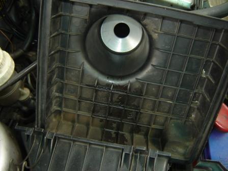

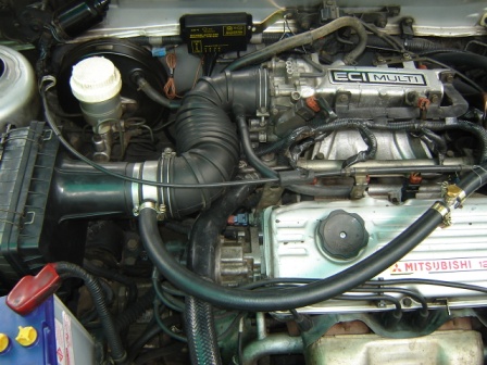

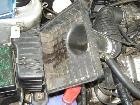

       เมื่อวันเสาร์ไปย้ายมาครับ ได้ทางคุณ 4A ซุปเปอร์ ช้า และพี่เก้า อีคาร์เมืองปทุม มาทำการย้ายให้ครับ มาอัพเดท และรายงานผลเกี่ยวกับระบบการทำงานของเครื่องครับ
ก่อนย้าย
1.แบ็คไฟร์บ้างเนื่องจากจูนบาง เสื้อกรองอากาศล็อกไม่สนิท กรองเก่าด้วย หัวเทียนเก่า แต่เกิดไม่รุนแรงทุกอย่างโอเค
2.อัตราบริโภค อยู่ที่ 1.2 บาท/กม.
3.ปลายได้ 155กม./ชม.
หลังย้ายใหม่ๆ

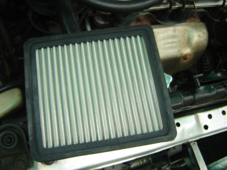

ยังไม่ได้ซ่อมกรองอากาศทำให้เวลาเหยียบแล้วบางครั้งอากาศเข้าไปเยอะแก๊สเลยบาง(วิเคราะห์กันเองน่ะนะครับ) เลยเกิดแบ็คไฟร์ได้บางครั้งครับ แต่หลังจากย้ายแล้วกรองเลยไหม้ทะลุเป็นรูเลยครับ เลยขับน้ำมันไปตลาดพูลทรัพย์ ไปเหนี่ยวเอา กรองสแตนเลสมาใช้ตามคำแนะนำของคุณ 4A แล้วก็กลับมาเปลี่ยนหัวเทียนยกชุดครับ
สรุปผล
1.ใช้มิกซ์ขนาดรูใน 28 นะครับอัตราต้นอืดกว่าเดิมนิดหน่อยแต่กลางกะปลาย วิ่งครับ ยังไม่ได้อัดสุดๆนะครับไม่เคยลอง
2.แบ็คไฟร์หายไปแล้วครับ ขับวันเสาร์เติมเต็มถัง กลับบ้านตจว. ขับจนหมดถังเลยครับ(หมดเมื่อวันจันทร์) ไม่มีกลับมาแล้ว เย้ๆๆๆๆ
3.ย้ายแล้วเปลืองขึ้นครับเพราะขับดี เลยขับไกลได้ไม่กลัวแล้วครับ
4.อัตราสิ้นเปลือง ประมาณ 0.90 ครับ ^_^ เย้ๆๆๆ(จูนพีค ปกตินะครับ ไม่ได้จูนบาง)

       ส่วนนี่กรองสแตนเลส ของ Herricane

       รูใน28ครับ
 จาก อยากตอบนะ(แต่ไม่แสดงออก)
 อังคาร, 15/8/2549
14:50
61.213.181.82
       ผิดๆรูปนี้ครับ

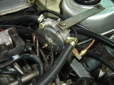

       ผิดๆรูปนี้ครับ

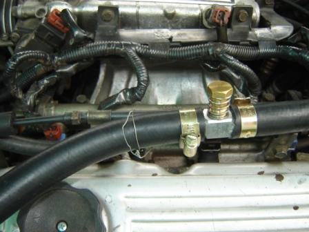

       ลวดมัดไปก่อนครับเดี๋ยวไปหา cable tight เอาทีหลัง

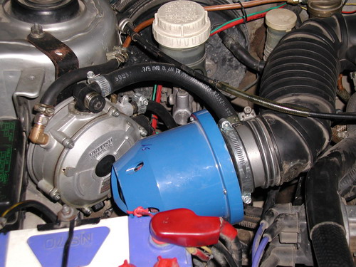

       หม้อ HANA ครับ จูนง่ายมั๊กๆ

       คุณ Bibby พอดีในรูปผมเห็นใช่กล่องหรอกหัวฉีดหรือเปล่า ถ้าใช่แล้วเช็คเอ็นจิ้นโชว์เปล่าครับ ของผมไม่มีกล่องหรอกยังโชว์อยู่ ถ้าของคุณใช้แล้วไม่โชว์ช่วยแนะนำหน่อยสิ หรือ viroj_wat@hotmail.com ขอบคุณครับ

ของผมก็ติดกล่องหลอกครับ ไฟเอ็นจิ้นทำงานตามปกติครับ เวลาขับไม่ติดทั้งแก๊สและน้ำมัน

       คุณ Roj ครับ ผมติดกล่องหลอกครับผม ^_^ ไฟไม่ขึ้นครับ ทำงานปกติเหมือนวิ่งน้ำมันแหละครับผม
ปล.ขึ้น หรือไม่ขึ้นไม่เป็นผลกับเครื่องนะครับ บังเอิญ ดันซื้อมาแล้วตอนซื้อของเป็นชุดมันจัดมาให้น่ะครับเลยติดๆมันไป แหะๆ

       เรื่องกล่องหลอก ถ้าแบบไม่มีปลั๊กมาให้ ราคาประมาณ 5-600 บาท ต้องตัดต่อตามวงจรที่ให้มาในกล่อง กล่องจะปรับค่าความต้านทานให้เหมาะกับหัวฉีดเราได้ครับ แต่เราต้องปรับเอง ไม่ออโต้นะครับ
ส่วนแบบที่มีปลั๊กมาให้เลยนี่ง่ายครับ แต่ราคาประมาณ 1000-1500 บาทครับ
ต่อไฟจากโซลินอยส์ในระบบแก๊สมาใช้งานได้เลยครับ
