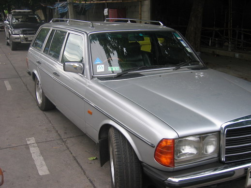

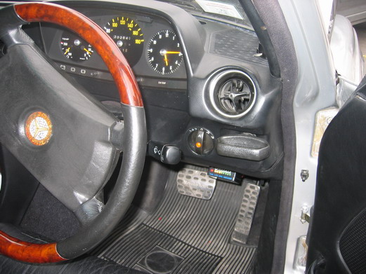

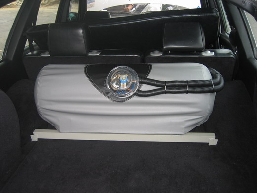

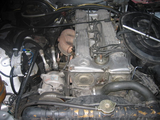

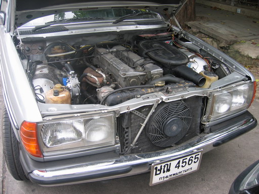

       benz w123 280te ของคุณหมอ เป็นเครื่อง K- JET ติดตั้งโดยช่างเบนซ์โดยตรงเป็นเครื่องรุ่นเดียวกับเบนซ์ W126
สนใจเชิญติดต่อ 01 8083644 นก

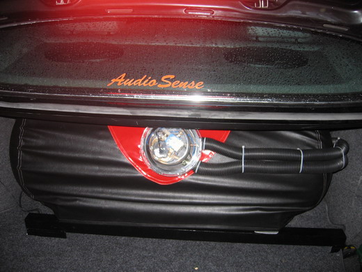

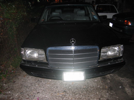

       benz w116 450sel v8

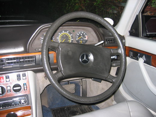

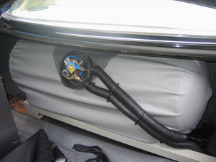

       v8 380sel w126 01 8083644
